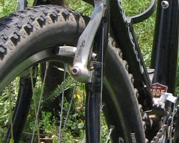

Брякомякс писал(а):
И еще вопрос - какая ширина у твоих ободов (мустанг и суперсток) ?
Внутренняя ширина этих ободов 18 мм.
СообщениеДобавлено: 12.01.2009 12:37
Сообщения: 2409
Возраст: 114
Зарегистрирован:21.10.2005
Брякомякс писал(а):
если не сложно - можешь сделать покрупнее фотку крепления вибоссов к раме ?
Вот наиболее крупная фотка:
bakebosses.jpg [ 101.68 КБ | Просмотров: 2895 ]
