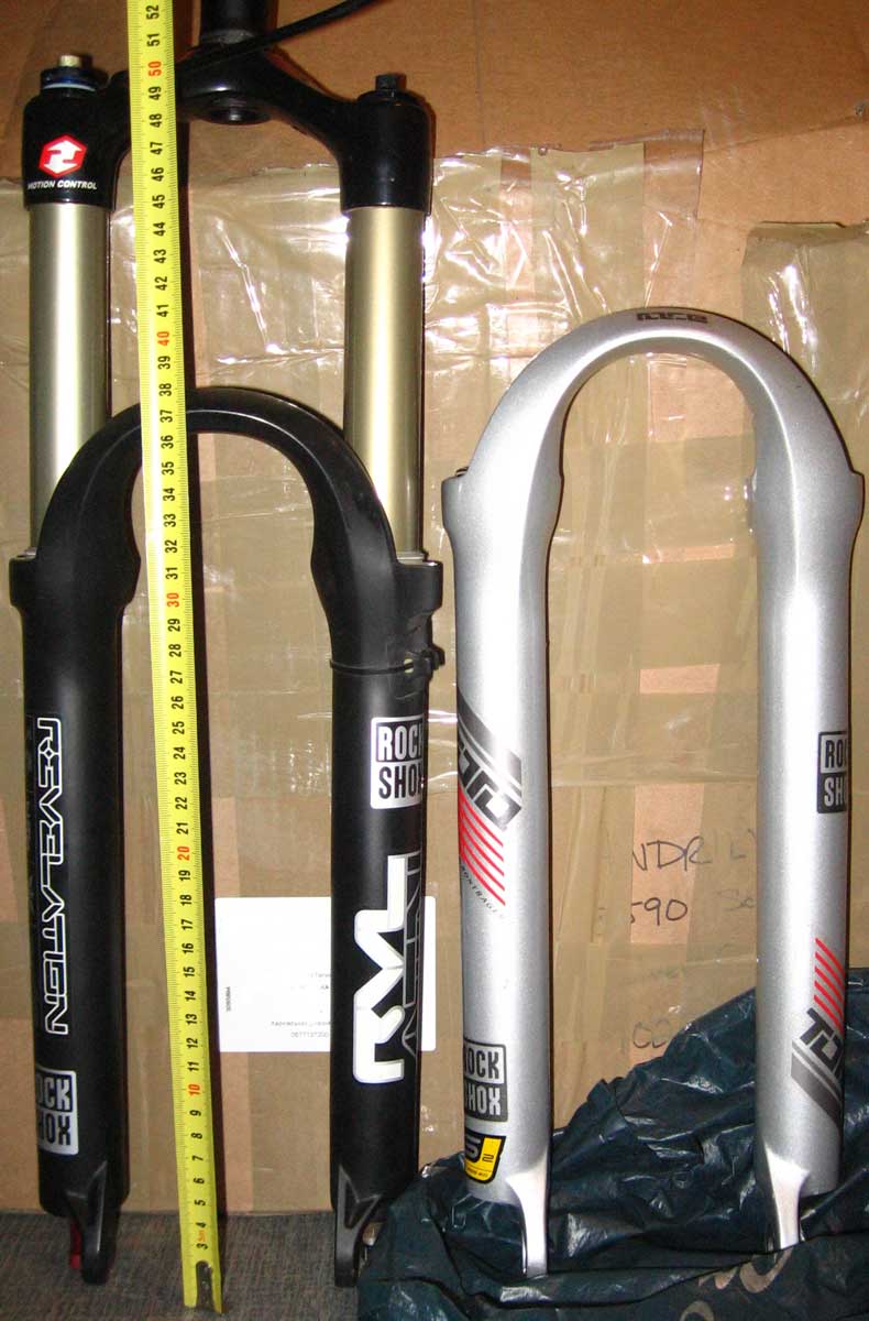

сделал фотку для наглядности. сменить штаны очень просто. из 26го ревелейшена со 140 мм хода получится 29й гибрид с ходом примерно в 110-115мм. если есть желающие, могу продать комплектом за 440$, всё равно моя рама задерживается.

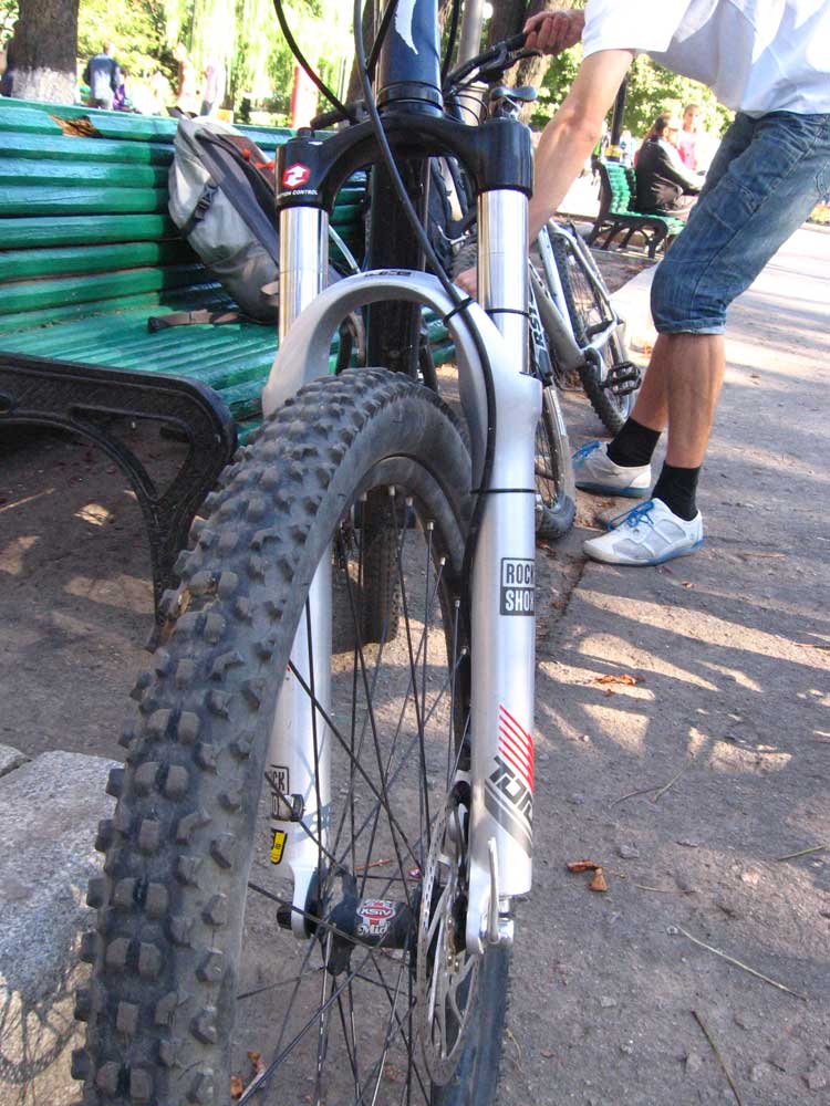

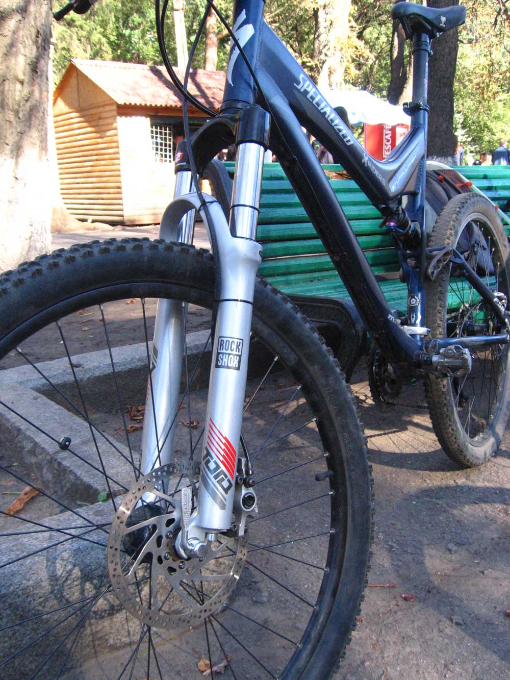

Сегодня собрал таки 26/29 франкенштейна. Штаны от торы рейс 29 + ноги от 26й торы 318 с 130 мм хода. Получилась довольно симпатичная вилочка с 115 мм хода. Тестил с 26м колесом на 26й раме. При обычной КК езде прожать на весь ход не получилось ни разу. Сег ставил около 2см + масло более вязкое чем по мануалу примерно 10w.
