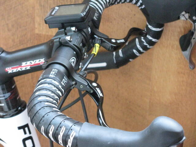

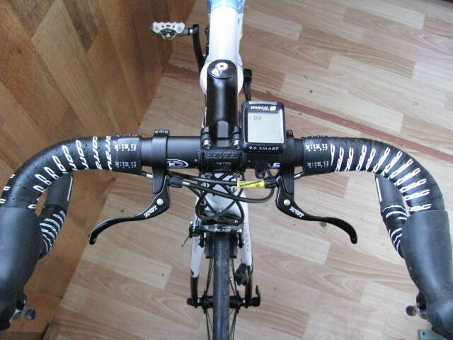

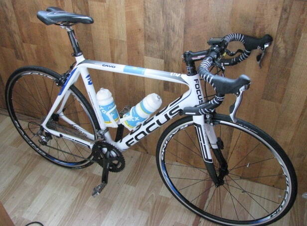

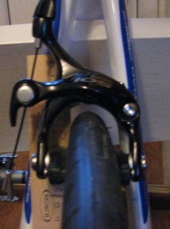

Собственно вот что получилось... приминительно к данной модели установка покрышек более чем 28мм проблематична по причине того, что не остается зазора между покрышкой и местом крепеления заднего тормоза, если не найдутся низкопрофильные (мне найти не удалось).
Так что это ответ многим, стоит ли переделывать шоссер в гибрид или гибрид в циклокросс ИМХО не стоит...
Комментарий к файлу: Общий вид
IMG_1533.JPG [ 132.91 КБ | Просмотров: 6341 ]
IMG_1538.JPG [ 190.82 КБ | Просмотров: 6341 ]
IMG_1535.JPG [ 183.99 КБ | Просмотров: 6341 ]
Комментарий к файлу: Покрышка Континенталь 700х25 зазор 5 мм
при установке 700х32 зазор только для зубочистки
IMG_1543.JPG [ 61.13 КБ | Просмотров: 6341 ]
Познавательно. Вы бы завели новую тему да рассказали в двух словах, для чего вы собрали эту машину и почему взяли шоссейную раму. Если вы спортсмен и активно гоняетесь - ваш выбор тем более интересен.
Современные шоссейники в самом деле мало подходят для переделки под ц-кросс, раз в раме мало места для резины. Но у большинства гибридов просветы намного больше, чем у циклокроссовых рам.

To Andr
Спасибо за внимание, так уж вышло, что подрабатываю механиком в веломастерской и соответственно через мои руки проходит немало велосипедов всех возможных категорий, марок и сроков эксплуатации, нередко встречаются раритеты... Сам пользовал и хардтейлы, и шоссеры, гибриды и пр. На работу и с работы на велосипеде, времени свободного достаточно, так что гоняю и с ветеранами... много друзей и приятелей спортсменов шоссейников, в т.ч и из команды ASTANA pro. В принципе мог бы иметь и два, и более велосипедов, но просто хотелось попробовать нечто универсальное.
Главным выбором циклокросса были дублированные ручки тормозов, котрые удобны для торможения при езде в городском цикле (езжу по дорогам общего пользования в потоке + пересеченная местность). У шоссейников слабовата резина для таких ситуаций, именно по этой причине хотелось более мощную 35-42мм, при условии того, что 2 пара колес шоссейная 18-25мм.
Шоссейная рама (в принципе весь велосипед) стал несколько вынужденным шагом, просто на руках зависли2 велосипеда (гибрид Corratec и этот Фокус). Корратек проще было продать на тот момент, по причине более низкой цены, а у Фокуса рама карбон (хотелось попробовать)... так и получилось.
По поводу рамы, у доступных мне циклокроссов Корратек, рамы "шоссейные" + крепления под кантиливеры, практически единственное отличие (геометрия, размеры, материалы теже самые).
ИМХО выбор фреймсета неудачен: в практически все современные шоссейники и часть шоссейных гибридов циклокроссовая резина (30+ мм) не помещается. У меня есть второй комплект шоссейной 25мм резины, на грунте между ней и 35мм полусликом есть, мягко говоря, большая разница.
А переделки, конечно, всяко не от жизни хорошей.
