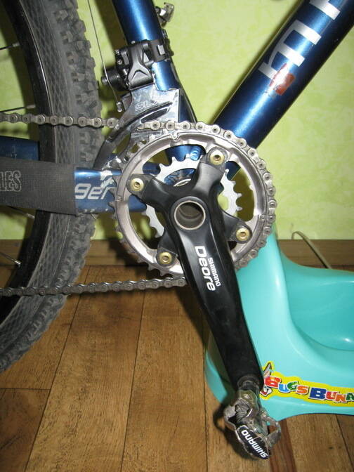

Поскольку мы продолжаем ожидать появления Магелланов на прилавках Украины, чтобы отвлечься расскажу небольшую историю о дикости нашего велобизнеса и как оказалось немцы тоже не идеал.
Как известно, сейчас я продолжаю мучать тестовую раму, и том числе и участием в гонках. Систему-дабл я собрал на базе шимановской Деор сняв родные звёзды и установив 22-36. По причине большого провиса каретки, высоких нижних перьев и высокого места сварки нижней и подседельных труб, ни один из доступных в Украине переключателей не соответствовал бы заданным условиям. При оказии был заказан с байккомпонентс.дэ SLX FD-M667. Это переключатель под шимановкий дабл для АМ-ФР. Ехал он ко мне 2 месяца и 10 дней !!!

Установил переключатель. Стало лучше, но не настолько как хотелось бы. Монструозные перья не дают опустить ещё ниже. С даблом 24-38 или 26-40 было бы очень хорошо.
СЛХ.jpg [ 147.81 КБ | Просмотров: 2840 ]
СообщениеДобавлено: 31.05.2011 12:32
Сообщения: 258
Город: Минск
Зарегистрирован:04.02.2008
Уменьшение высоты на 10мм (по 5мм с верху\низу) заметно уменьшит монструозности. Но 5мм не решит проблему. На глаз надо порядка 10-20мм.
Кстати, какой в рамке угол перьев (ChainStay Angle)? Передние переклюки в большинстве своем рассчитаны на 66-69гр (наследие 26"). Хотя есть и другие исполнения (63...66гр), с которыми было бы получше.
Хотя можно попробовать в раме немного изогнуть подседельную (если геометрия уже не окончательная и изменениям-обжалованями не подлежит), что б вложиться в наиболее распространенные 66-69гр.

СообщениеДобавлено: 31.05.2011 22:30
Сообщения: 8305
Изображения: 20
Город: in Ukraine
Зарегистрирован:05.06.2005
Mamont, просто nils_tisebe иногда любит слегка поглумиться над железяками. Ничего не поделаешь. Пытливый.
С тремя звездами 22-32-42 на этой раме переключает нормально, хотя зазор между большой звездой и рамкой у большинства переключателей (которые под самый распространенный угол в 66-69 град.) здесь будет немного больше нормы. Действительно, на малой звезде рамка сверху ложилась на перо, поэтому переключатель не сдвигался ниже.
А вот при звездах 22-32-44 даже с переключателем на 66-69 град. будет вполне по азбуке. Примерно то же я заметил на поздних рамах GF и на Specialized.
Вы все правильно сказали: переключатель под угол 63-66 град. делает зазор идеальным при любом (разумном) наборе звезд. Сейчас 63-66-градусная версия есть почти у каждой шимановской модели. Как там со "Срамом" - надо искать. На ихнем сайте с лету не видно.
СообщениеДобавлено: 01.06.2011 14:36
Сообщения: 8305
Изображения: 20
Город: in Ukraine
Забыл сказать. Chainstay angle в нашем случае - 64 градуса.

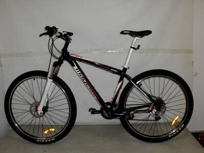

СообщениеДобавлено: 24.06.2011 19:34
Сообщения: 1799
Город: Полтава
Зарегистрирован:21.10.2007
Внимание, внимание! Граждане пассажиры, ожидается прибытие поезда с Волансами на первую платформу в течение 3-х недель. :wink:
Пока пиратское фото:
да.jpg [ 159.78 КБ | Просмотров: 2575 ]
