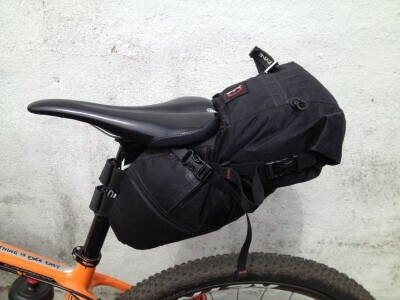

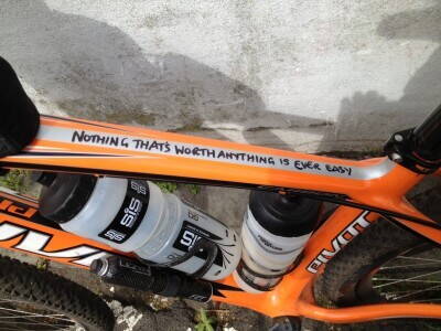

Велосипед на котором Mike Hall (Англия) занял 1 место в Tour Divide 2013.
MTB марафон 4418 километров (2745 миль),
за 14 дней, 11 часов, 55 минут (лучшее время, за историю Tour Divide).
Ссылки на оригинал статьи:
http://normallyaspiratedhuman.com/?p=1337
http://singletrackworld.com/2013/06/tou ... there-yet/
Фото кликабельны.
Фрагментный перевод:
Рама: PIVOT Les 29 carbon
Надпись на раме: Nothing that's worth anything is ever easy (Ничего, что имеет ценность не дается легко).
Передняя вилка: Kinesis Maxlight IX carbon 29er fork,
(full Carbon Monocoque fork), "жёсткая и легкая".

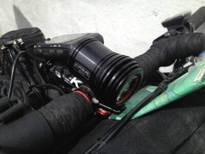

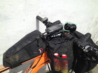

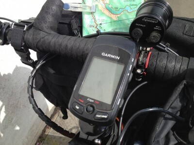

Руль: Kinesis Strut, 750 мм " был соблазн уменьшить ширину руля, но сумки, фара,крепления - занимают место. Изменение положения рук на руле, очень важно - поэтому были дополнительно установлены ручки (micro bar).
Это даёт больше позиций рук / посадки и возможность отдыха опираясь локтями на сумку. Устройство лёгкое. Всё это очень важно, при длительном марафоне".
Mike Hall PIVOT_2.jpg [ 673.52 КБ | Просмотров: 9363 ]
Mike Hall PIVOT_3.jpg [ 835.39 КБ | Просмотров: 9363 ]

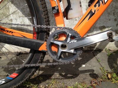

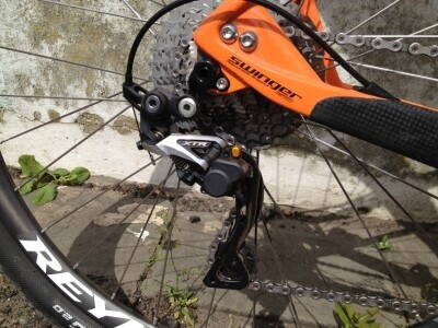

Трансмиссия: Shimano XTR 1x 10 speed
Тормоза: Shimano XTR, роторы Ice Tech rotors

"Колёса очень важный компонент".

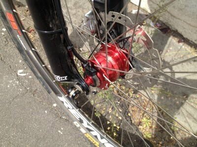

Обода: Reynolds 29er carbon rims, просверлены на 32 отверстия для спиц.
Спицы: Sapim CX Ray
"Все спицы одного размера - соответственно запасных беру меньше".
Передняя динамо-втулка и фара: Exposure Revo Dynamo Light with hub.
Задняя втулка: Kinesis Rear hub, сплошная ось ( 142 X 12 thru axle ).
"Надёжная втулка с 6 собачками".
Шины: Continental Race King 29 X 2.0 (50 - 622), RaceSport 29er, 530 грамм, 30 - 65 PSI (2 - 4,5 bar)
