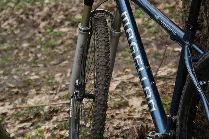

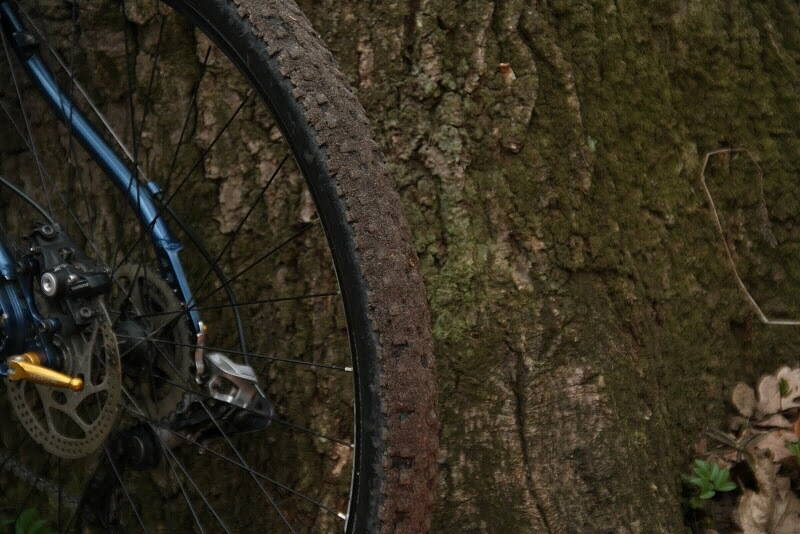

Очередной раз разочаровался в Кроссмарках на хоть чуточку влажных грунтах, не говоря уже про мокрые. Резина практически не самоочищается, даже если потом оббивать её палкой.
Совсем другое дело Швальбе Литтл Альберт, сцепление хорошее и самоочищение на уровне.
Фото прилагаются:
IMG_6806.JPG [ 110.28 КБ | Просмотров: 8937 ]
IMG_6807.JPG [ 108.66 КБ | Просмотров: 8937 ]

Гиии, а що ви хотіли від напівсліків? Чудес не буває. Хоча діло самоочищення все-таки залежить від умов(тобто консистенції гівен:))

hvvi
Смоочищение больше зависит от самой покрышки чем от типа грунтов. И не думаю что стоит причислять кроссмарк к полусликам.
