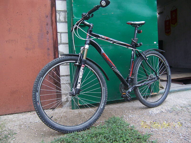

СообщениеДобавлено: 28.09.2012 15:13
Сообщения: 101
Город: Вознесенск
Зарегистрирован:24.01.2012
Вот уже по осеннему
с крылышками
:roll:
758866.jpg [ 217.11 КБ | Просмотров: 5287 ]
