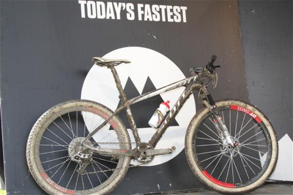

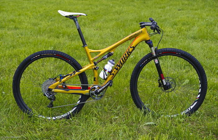

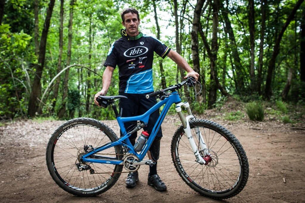

Avetis писал(а):
А непиленный шток - это мода такая?
У меня вот есть мнение, что руль не должен быть особо ниже седла. И угол рулевой 70-71 так часто используемый в современных велосипедах можно было бы завалить. Поскольку ехать вверх нужно на ногах и дыхалке (т.е физухе), а вот вниз как раз помогает опущеное седло и более острый угол атаки (т.е. техника) на препятствие. К примеру байк для Эндуро легенды фокросса Брайана Лопеса видится мне более применимым для простого катальщика, чем байки чемпионов по кросскантри.

Мы же тут не все Ярославы Кулхавы и Нино Шуртеры.
