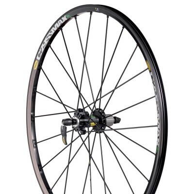

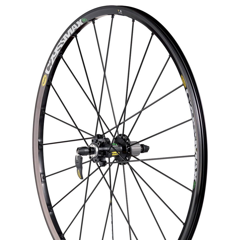

А ви знали, що Mavic випускає топову модель своїх коліс Crossmax під 29" ? Причому, судячи з відгуків з mtbr-а ще з 2008го року.
Модель називається C29ssmax.
Важить вілсет 1750 грам (935 перед, 815 зад).
По 24 спиці на колесо, при чому права сторона заднього заспицьована радіально (навіщо?).
http://caravan.hobby.ru/materiel/wheelbuild-ru.html
Читай там розділи "Полурадиальный набор" та "Неправильный полурадиальный набор".

mamont писал(а):
Вероятно Мавеги решили, что момент от торможения будет больший чем момент от работы кассеты и цепи, поэтому и решили делать кресты со стороны дискового тормоза.
моменты здесь абсолютно не причем! все дело в угле спицы к плоскости колеса. при радиальной спицевке используется спица короче, соответственно угол больше - колесо жестче.
life:) 063 108 0911 Руслан
Ти помиляєшся. При радіальному спицюванні спиці працюють на згин, а при тангенційному - переважно на розтяг та стиск. Відповідно деформації в пешому випадку будуть значно більшими, а колесо менш жорстким.
Радіальне спицювання в колесах зі спицями великого діаметру (як у C29ssmax) використовується тому, що воно дозволяє суттєво зменшити габарити елеменетів втулки в місцях кріплення спиць і таким чином добитись більш гострого кута зонту (див. першу картинку зверху).
krutypedali.com
Извиняюсь за флуд, но о каких габаритах втулки идет речь, если положение фланца втулки из-за положения кассеты изменить нельзя! А диаметр фланца, наоборот, чем больше, тем больше угол спицы к плоскости колеса, либо "острее зонт". :)
и еще - мы говорим не о радиальном, а о радиально-тангенциальном наборе! это большая разница, т.к. крутящую нагрузку здесь больше берут на себя спицы с левой стороны, а правые - обеспечивают бОльшую боковую жесткость колес.
наверно, стоит отделить последние посты)
