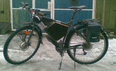

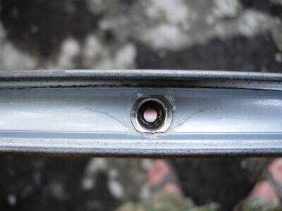

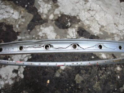

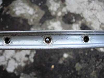

palermo2400 писал(а):
Обода лучше дт тк540, они гарантировано выдерживают 130 кг, и по сути наверное самый прочный найнерский обод, обода 2пистонированны.
Доскакался на таких:
DSC09305.JPG [ 316.3 КБ | Просмотров: 5388 ]
Правда электросуслик о 37кг,а моё тело не дюже,около 72:
01022015(001).jpg [ 178.59 КБ | Просмотров: 5388 ]
Правда резина на 60мм и ямы :facepalm: Спицы 2мм,обычные з барабана,тяну крепко,равномерность,-важнейшее мероприятие :yes:
Хрен его...какие обода брать,наверно железные.Оно,считай пол обода в трещинах первичной стадии:
DSC09307.JPG [ 279.4 КБ | Просмотров: 5388 ]
DSC09308.JPG [ 260.31 КБ | Просмотров: 5388 ]

С таким грузом на заднем колесе наверно нужна уже какая-то подвеска.
Уж лучше на воздушной...
Де я 29-ю железяку двухподвесную возьму?
Титан только не советуй :cool:

Ну ты даешь парень.... :sad: Как можно угрохать такие замечательные обода? Я поражен.. Уникальные снимки.. Такого еще никто не смог повторить.. Эти DT 540е-- считаются самыми самыми для грузового туризма в мире..... Как ты ездишь.. Просто поразительно...? Или DT всеж просто хорошие туристические обода и не более того..? Маркетинг? На самом деле это уровень 319 Мавика и Амбросио Кеба?
P/s ... продольные трещины в "лучших фирменных традициях" "крутого максталового" Мавика А719...
СообщениеДобавлено: 29.07.2015 09:52
Сообщения: 561
Зарегистрирован:03.04.2012
задний обод расходник, привыкните уже наконец то
В великих размышлениях пребываю,как...За 9 тыщ разов 5 в жёсткую колдобину,из них 2 с пробоем камеры,-ну,это ж не іздевательство,берёг ведь!Всегда трезв :D Грузил зад порой,но в таком режиме особый контроль.
Що до качества...відімо,учёные ишо не сошлись в едіном мнении по этому пытанию.А Кеба и 319-ый,таки не сварныя,да не лакированныя :yes:
