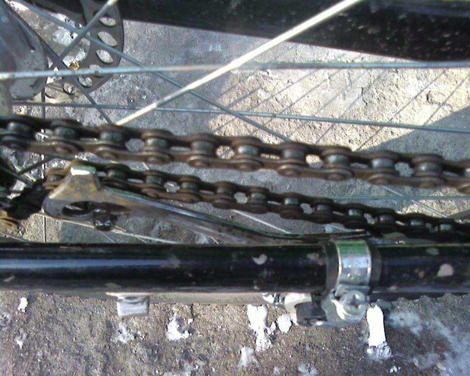

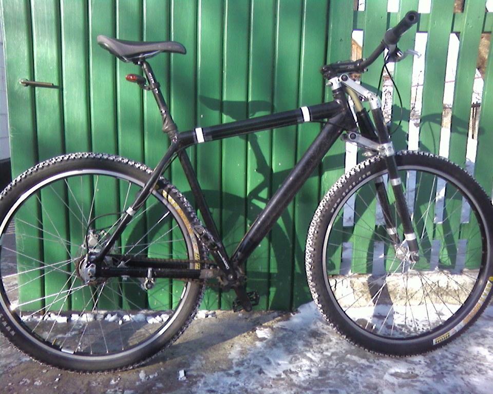

Всем привет! Сейчас вел выглядит так. Спереди стоит звезда на 22 зуба.
Photo-0004.jpg [ 128.97 КБ | Просмотров: 3135 ]

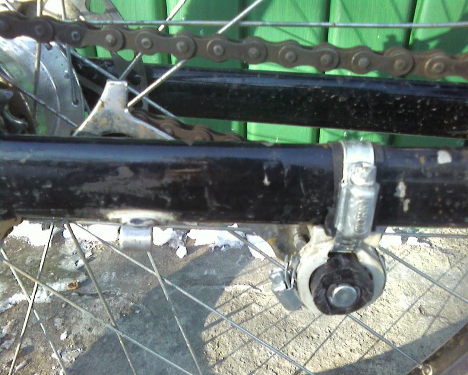

Натяжитель сделал из поломанного заднего переключателя. Он поджимает цепь к задней звезде. В качестве крепления использовал хомут для крепления пластиковых водопроводных труб к стене и металлический хомут зажим. В принципе работает нормально, только нужно жеще закрепить его на пере рамы. Иногда пяткой задеваю при педалировании.
Photo-0005.jpg [ 110.13 КБ | Просмотров: 3090 ]
Photo-0006.jpg [ 120.84 КБ | Просмотров: 3088 ]
Втулка работает хорошо. Недавно попал под дождь, который становился на велике корочкой льда. При обычном переключателе с переключением были бы проблемы, а с планетаркой все нормально. Сейчас привыкаю к шифту (раньше были манетки), иногда не в ту стороны кручу.
Ну и самая главная обновка - вилка.
В поисках легкой вилки наткнулся в нете на описание этой вилки. Очень понравилась. Покупал на Ebay. Они там иногда попадаются. Мне досталась без креплений для тормоза. Пока езжу только с задним тормозом, зимой скорость небольшая. Для того чтобы влезло 29" колесо пришлось ее немного удлинить. За что огромное спасибо Сергею :good: (на форуме sergf1) Вот ссылка как он это делал http://fastcyclist.pp.net.ua/forum/5-294-1. Вилкой очень доволен. Действительно очень хорошо "хавает" мелочь.
Может просто перекрути хомут болтом с внутренней стороны, а так очень неплохая идея ))

Привет! Так у меня тоже 128. Я просто поставил шайбы с усиками, которые не дают оси втулки проворачиваться в дропаутах, с внутренней стороны дропаутов. А снаружи, чтобы гайка не терла дропаут при зажимании, обычные шайбы, которые купил в магазине.
А как получилось с чейнлан? Ведь в этом главный вопрос.

Никаких проблем с чейнлайном нет. nils_tisebe правильно написал -"... я 5 лет не знал что это такое и ещё бы столько же не знал, да и сейчас не особо задумываюсь."
nils_tisebe писал(а):
Тем более задняя звезда с прогибом, можно корректировать не только передними. :wink:
Не получится, пробовал. Если перевернуть звезду, то цепь упрется в упор для рубашки тросика, который находится на втулке. На последнем фото его хорошо видно.
