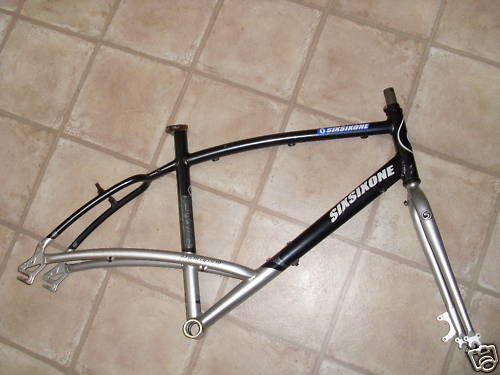

Младён писал(а):
А есть такой вопрос, а расматривался ли вариант возможности крепления калипера "внутри заднего треугольника". Вроде проблем для реализации такого варианта не было. Не захотелось, или о таком и не думали?
+1. Так, на мой взгляд, гораздо удобнее. Цитата: "Крепление (IS) для дискового тормоза расположено внутри треугольника. Таким образом, суппорт дискового тормоза не выступает за габариты рамы, т.е. защищён от повреждений, и не мешает установке багажника, что крайне важно для туристических аппаратов, например."
Если рама не гоночная, то может имеет смысл сделать такие задние перья? Для возможности, в будущем. поставить ременную трансмиссию.
