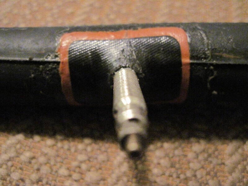

Камера Kenda 700*35 c ниппелем преста. Качал как обычно мининасосом придерживая за спицы, но таки неприятно зашипело и колесо на глазах спустило. Маленький разрыв возле ниппеля (мм 4)
Что нужно:
Клей Red Sun
Заплатка оранжевая 1 шт.
Болт на 5 кажется (чуть меньше диаметра ниппеля)
Болтом пробил посередине латки отверстие, зашкурил камеру вокруг ниппеля, протер спиртом,мазнул клеем и насадил латку. Вуаля). А сперва решил что ничем ей уже не помочь...
IMG_3152.jpg [ 125.36 КБ | Просмотров: 1119 ]
