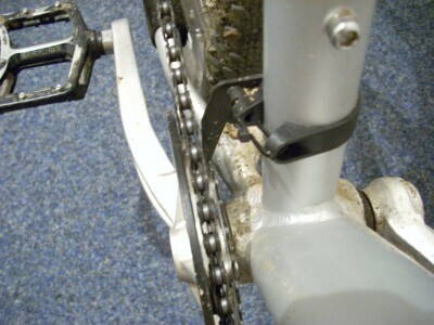

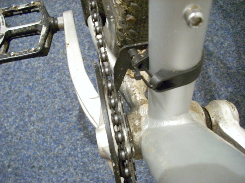

С сэтапом 1Х8 цепь всё же иногда спадает и наружу и внутрь. Найти чейнгайд так и не удалось, потому вместо большой звезды поставил уже имевшийся у меня башринг Труватив и с внутренней стороны пластмассовый держатель для катофот, немного обрезанный по необходимости и закрепленный с помощью зиплока (или как там по-нашему))))). Вроде нормально, пока не спадает и вес минимальный )).
