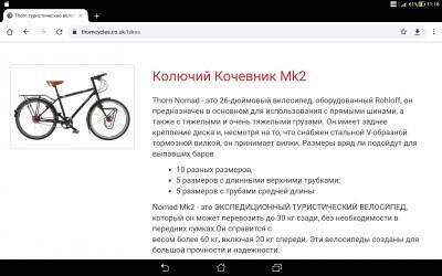

Пришли к выводу , что 26 не годятся для дальних поездок
Screenshot_20200802-111853.jpg [ 465 КБ | Просмотров: 4671 ]
Bike:1)fairdale weekender ,2)двухподвес
 Заголовок сообщения: Re: Спортмедики - за 29"
СообщениеДобавлено: 02.08.2020 11:28
Сообщения: 9586
Изображения: 96
Зарегистрирован:16.11.2011
Supinator
Краще б цей текст був англійською...
MaxSM
До вподоби тобі 29" - та й заради бога, катай на здоров'я... але ж навіщо інших "за колгосп" агітувати? Чи таким чином обов'язково треба, кожен раз, доводити собі що не помилився з придбанням "правильного" велосипеда. :D
