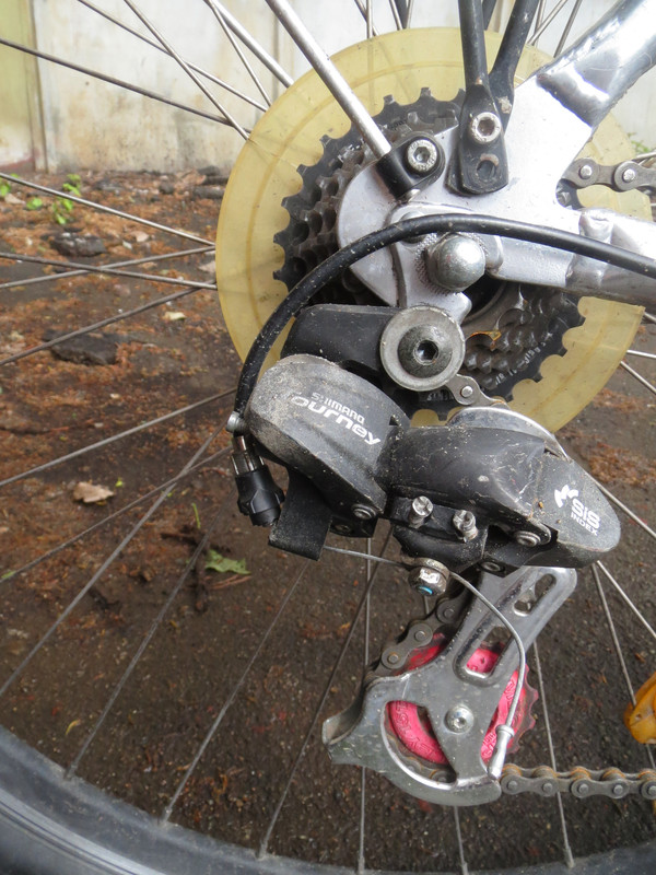

И вот еще какая беда: к срамовской переключалке на руле идёт шимановский тросик. Коротковат.... Долго ли прослужит?
очень коротковат. Петля должна вот так идти:
СообщениеДобавлено: 20.05.2020 15:00
Сообщения: 3824
Город: Cro-Moly
Зарегистрирован:11.11.2008
IMG-5184.jpg [ 186.98 КБ | Просмотров: 3113 ]
здесь всё печально, регулировочный болт должен быть вкручен в корпус.

СообщениеДобавлено: 20.05.2020 16:45
Сообщения: 92
Изображения: 5
Зарегистрирован:18.05.2020
что рама длинней тросика это понятно, а вот как сделать проектное положение?
