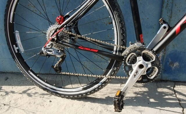

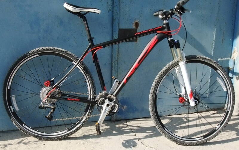

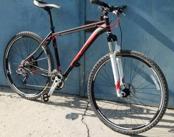

DSCF10999.JPG [ 188.35 КБ | Просмотров: 3520 ]
DSCF11000.JPG [ 157.96 КБ | Просмотров: 3520 ]
DSCF10988.JPG [ 225.61 КБ | Просмотров: 3520 ]
рама RCZ, вилка ROCK SHOX REBA, трансмиссия SRAM X-7, и SHIMANO DEORE-XT, тормоза гидравлика MAGURA. Колесики, вынос, руль, седуха - BONTRAGER, покрыхи SCHWALBE land cruiser. Рама очень мягкая, для велотуризма - самое то. Гоняю по Крыму. Единственное, что смущает - вилсеты. BONTRAGER - это конечно надёжно, но на мой вес можно и полегче. Раму искала долго, по всей Украине, вариант оставался только приобрести непосредственно у RCZ. Не захотела открывать дополнительную карточку, таможня и прочая, прочая ... За раму спасибо веловиннице, доставили в лучшем виде и за образцово - показательное время.
