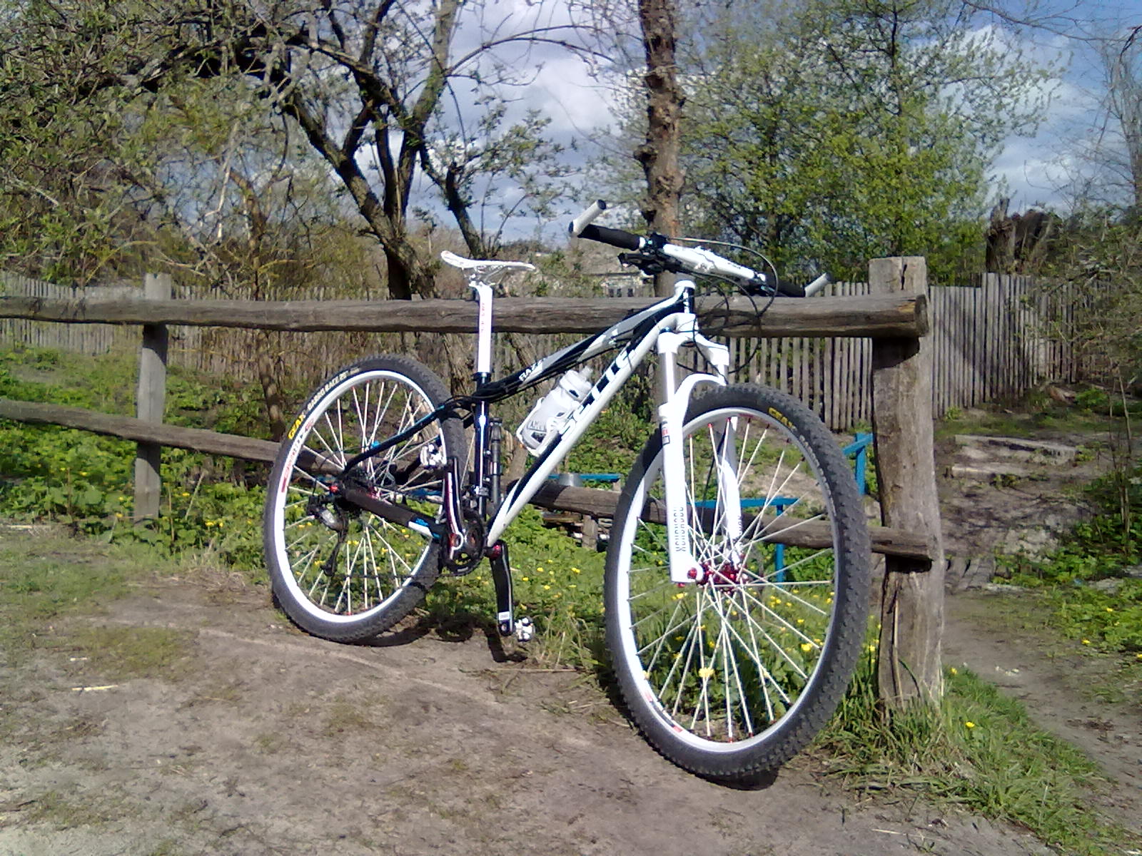

скоро лето
24042015387.jpg [ 437.62 КБ | Просмотров: 5900 ]
