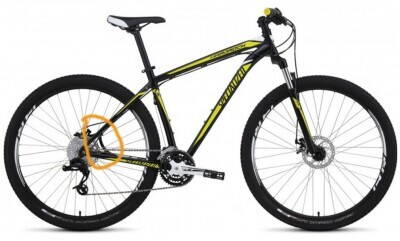

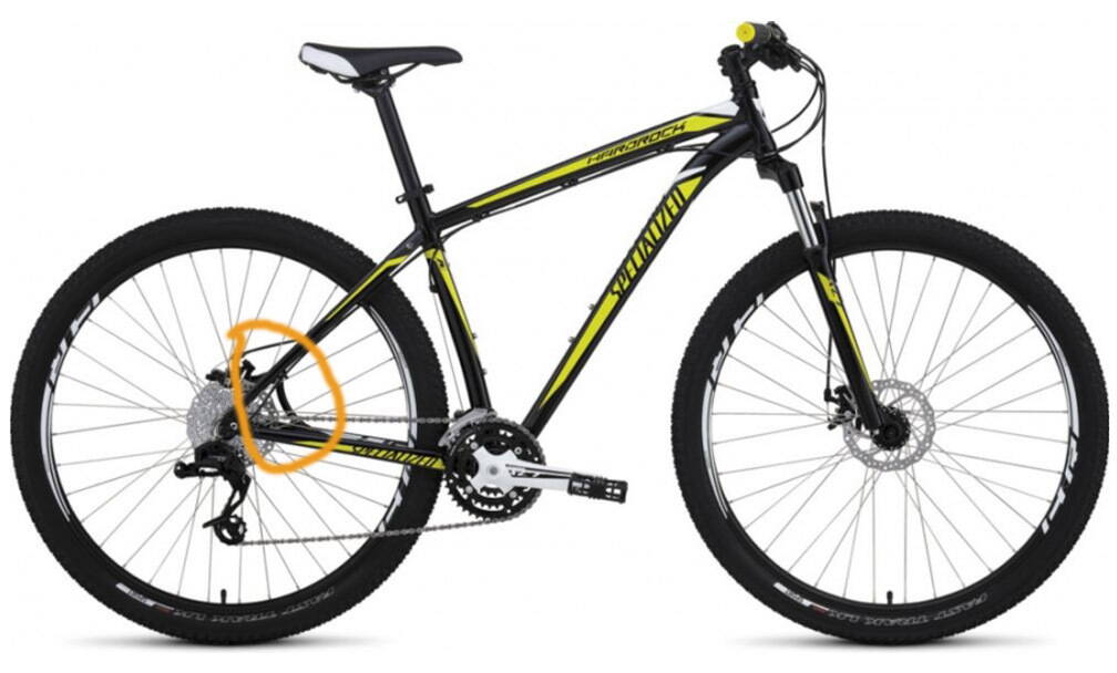

rocket_ron писал(а):
при появлении прайдов на рынке Украины с первого взгляда торговая марка вызвала у меня интерес, а потом, год спустя, по поэкспериментировав с разными моделями этого производителя понял, что рамы хлипкие и на некоторых моделях рам этого производителя ставить дисковые тормоза нельзя так, как идет вырывание задних перьев из-за недоработки конструкции самой рамы. проводили со знакомыми эксперимент - раскручивали заднее колесо и резко тормозили в итоге задний, замечу не гидравлический, а механический тормоз, изгибался в месте крепления калипера, а если дать нагрузку еще больше? - конечно это может привести к такому результату, о котором идет речь в теме.
А вы попробуйте на других велах подобное. Нагляднее будет если один человек сядет на велосипед, зажмет ручку тормоза, и будет надавливать на педаль, пытаясь поехать. Даю 100%, что увидите изгибание перьев на любой раме, кроме подвесной. Спеш вон перемычку ставит, даже на необлегченных рамах...
