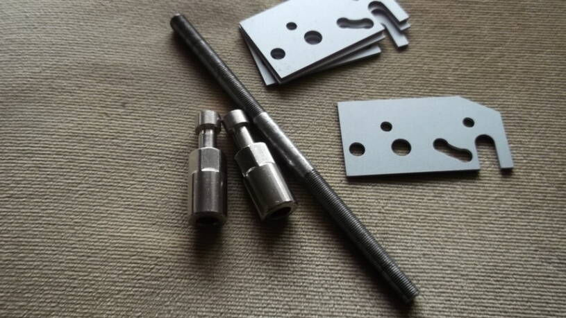

Наконец-то изготовил и покрасил удлинители дуг прицепа. А также ось подлиннее - 190 мм. Сами удлинители очень недорого вырезали лазером, обычное железо 2 мм., тяжеловато но другого материала пока нет. Резьбу на оси нарезали на станке, потому она немного "рваная", но это на работу не повлияет. Теперь шайбы, болты, установить и начать наконец-то пробы и тесты.

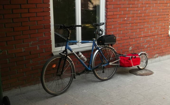

Сегодня наконец-то доделал и начал тестирование одноколесного прицепа :smile:
Подробнее здесь - http://xt.ht/phpbb/viewtopic.php?f=23&t=85969&p=1070259#p1070259
