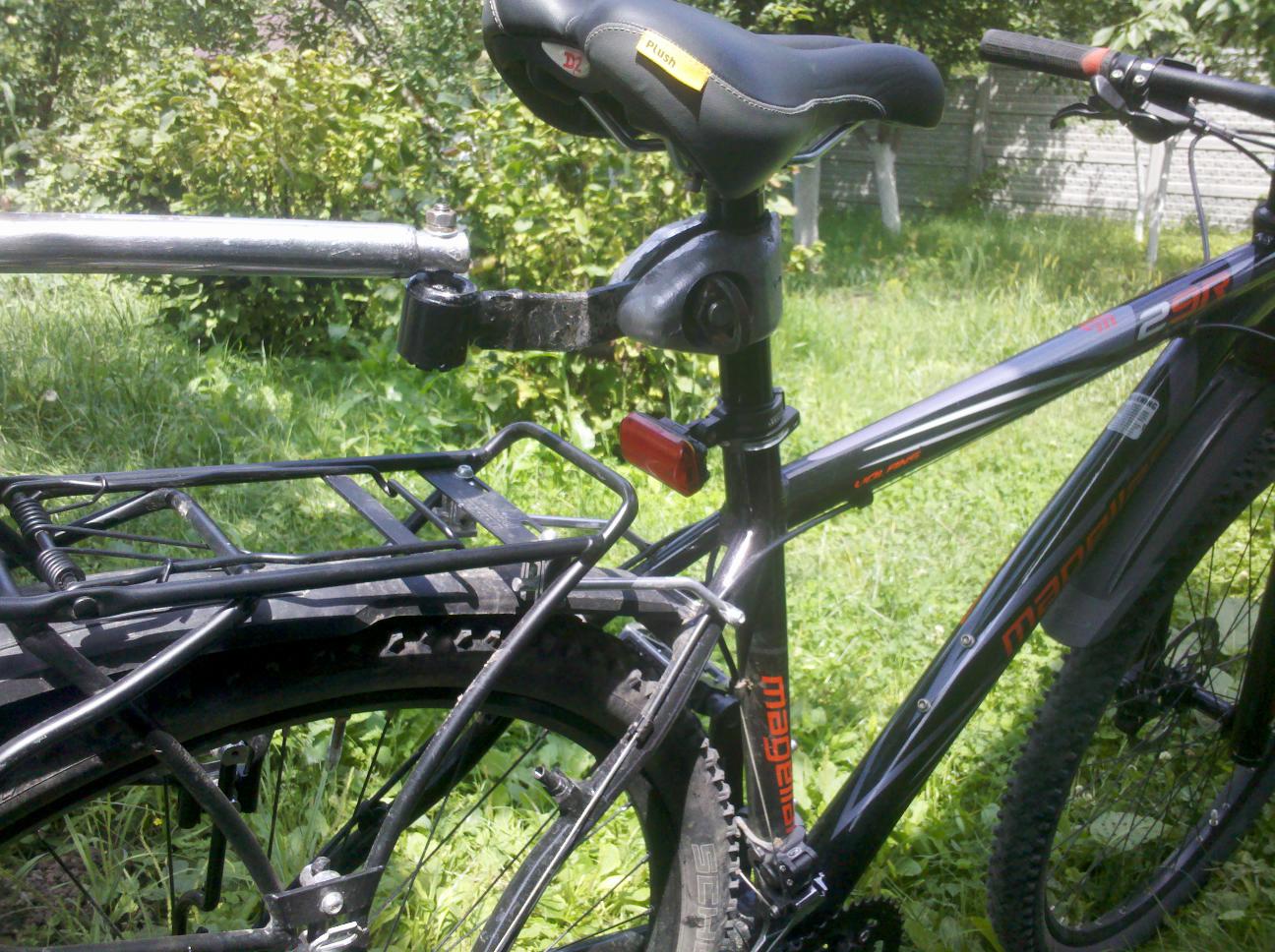

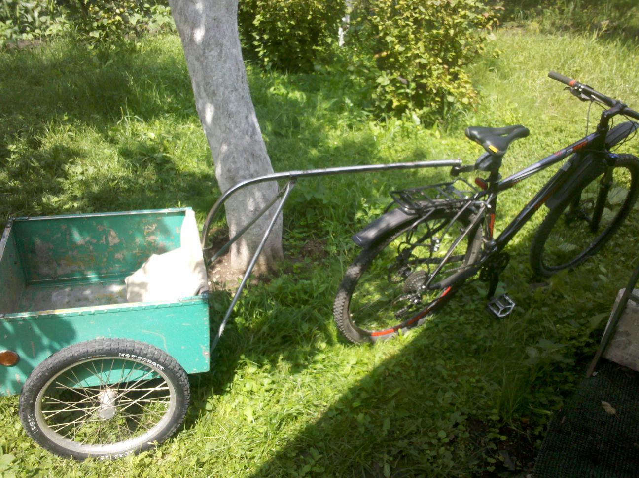

Мож кого заинтересует инженерная мысля: т.к. воланс у меня рабочая лошадка, вывоз мусора, поездка за водой, поход... осуществляю с таким агрегатом
1100308.jpg [ 219.93 КБ | Просмотров: 4000 ]
1100305.jpg [ 230.72 КБ | Просмотров: 4000 ]

binh1, зачётный прицепик :good:
Сам думал организовать похожий, пяток раз в году пригодился бы :smile:
