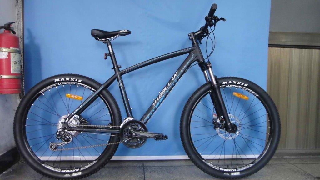

СообщениеДобавлено: 05.06.2014 10:05
Сообщения: 1799
Город: Полтава
Зарегистрирован:21.10.2007
aleyer
Магеллан Крукс отправлен нашими неспешными китайскими друзьми и неотвратимо движется в сторону Украины. Пока предложу только шпионское фото
crux_2014.jpg [ 84.52 КБ | Просмотров: 4078 ]
