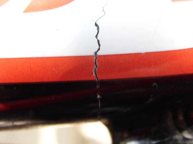

На тему неубиваемости:
http://www.azovbike.com.ua/forum/viewto ... &start=150
HJNxZ.jpg [ 19.22 КБ | Просмотров: 7274 ]

Пока это единичный случай с этой рамой. Притом что всё закончилось ХеппиЭндом. Раму челу заменили. Под ником Alexxx и Alexxxpro один и тот же человек!!!
ПРУФ - http://www.azovbike.com.ua/forum/viewto ... &start=160

Смею предположить, что рама Alexxxpo могла сломаться из-за грузов, перевозимых сзади, плюс, возможно, сложные дорожные условия (я имею в виду Арабатку и похожие вещи).
Как-то, было дело, я исследовал нагрузки, действующие на передний треугольник. А нагрузки там довольно существенные, хотя и не совсем очевидные.
Когда мы прикладываем повышенное усилие к педалям, мы держимся за руль. Не нужно меня называть Капитан Очевидность.
Таким образом, на переднем треугольнике мы имеем скручивающий момент: с одной стороны - усилия, прилагаемые к педалям, с другой - мы удерживаем велосипед за руль и противодействуем этим усилиям. В результате передний треугольник скручивается.
Кроме того, при усиленном педалировании (на и при не особо усиленном тоже) велосипед всегда немного наклоняется то влево, то вправо.
А теперь добавим груз, размещенный примерно над осью заднего колеса.
Имеем: этот груз также качается, вместе с велосипедом. Кроме того, качания этого груза также скручивают раму в переднем треугольнике.
Но самое главное: груз находится на багажнике (или детском велокресле), крепление которого к раме не абсолютно жесткое. Это приводит к тому, что качания груза по фазе немного запаздывают относительно качаний самого велосипеда.
Имеем: велосипед, предположим, качнулся влево, достиг крайней точки и уже пошел вправо. Груз отстает и достигает крайней левой точки, когда остальная часть велосипеда движется уже вправо. В результате имеем, хоть и короткий, но ненулевой момент времени, когда велосипед делает качек вправо, а груз - влево. При этом груз передает скручивающие усилия на подседельную трубу и на передний треугольник рамы. Разницу этих усилий мы компенсируем услилием на руле. Все туристы прекрасно знают это чувство, когда едут с грузом сзади.
Имеем разнонаправленные моменты силы, значительно усиливающие скручивающий момент, действующий на передний треугольник.
Боковое усилие, действующее на передний треугольник рамы, было самым большим в месте, где имеется самый большой рычаг: в районе лобовой трубы. Вот впереди и нашлось самое слабое место, там и сломалось.
Думаю, одна из возможных причин поломки именно в этом.
Этот случай - на предыдущей странице.
viewtopic.php?f=36&t=59962&start=375#p1505193
Суть в том, что рама треснула после 21500 км весьма жестокой езды. Она проездила 3 года 8 месяцев. Хозяин рамы все описал:
viewtopic.php?f=36&t=59962&start=375#p1508795
И магазин привез ему новую раму. Бесплатно.
viewtopic.php?f=36&t=59962&start=375#p1512899
Стало быть, магазин решил, что 21,5 тыс. км и 3 года 8 месяцев - мало, а потому такая рама - бракованная. Можете сами прикинуть, куда в похожих случаях шлют покупателя те украинские магазины, которые торгуют исключительно мировыми брендами.

Кстати, описання мной возможная причина поломки - скручивающие усилия - особенно актуальна для рам больших ростовок.
