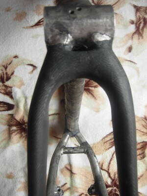

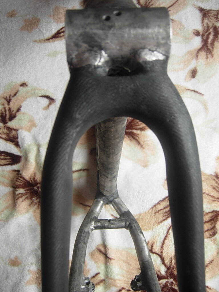

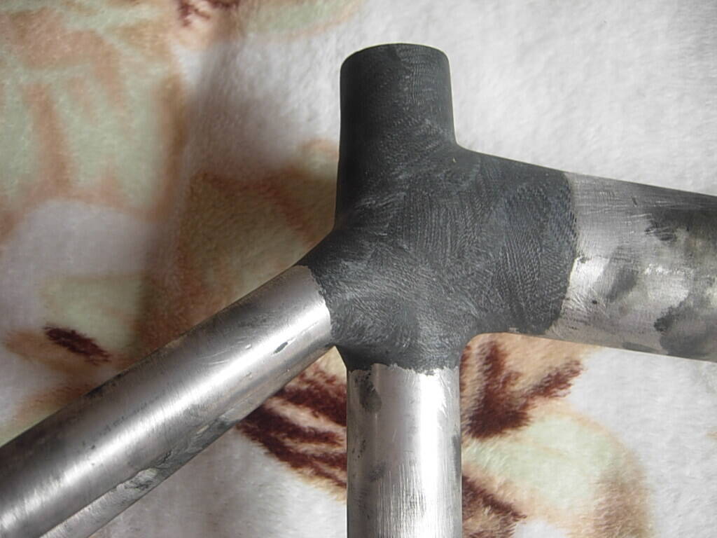

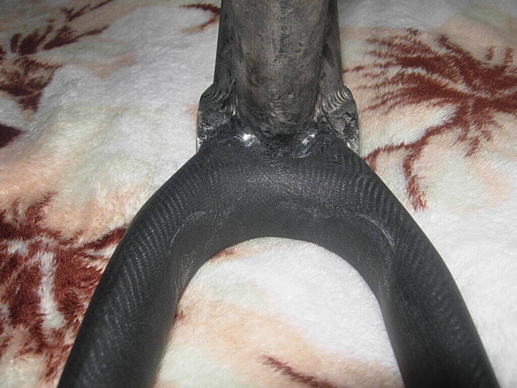

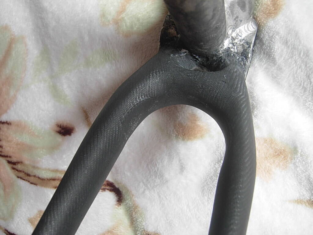

Нашло вдохновение. Решил описать судьбу велосипеда за это время. Итак.
Планетарка сломалась (перестали включаться две передачи) отработав около месяца.Была отправлена на ремонт продавцу. Отремонтировали (сломалась вилочка или кулиса переключения передач), но спустя месяц та же поломка только с другими передачами. Вернул втулку и забрал деньги. Поставил обычную трансмиссию.
То ли после зимы, то ли изначально была плохо покрашена, с рамы начала слазить краска, в некоторых местах целыми "лопухами". Какое то время ездил так, пока не обнаружил трещину на подседельной трубе. Тогда и решил перекрасить раму "вылечив" перед этим. Полностью снял краску.
Почитав об усилении "Гарбаруками" нижних перьев карбоном, решил заодно и перья обмотать. Для этих целей была приобретена виниловая пленка "под карбон" углеткань и эпоксидная смола. Грязевой зазор между покрышкой и перемычкой на нижних перьях, при 2,2" резине был около 5мм. Спилил перемычку, потом понял что зря, можно было срезать только половину толщины. Перья сделал ассимметричными по примеру рамы Гарбаруков (левое перо, возле каретки, толще правого) и вклеил новую перемычку вылепленную из углеткани.
