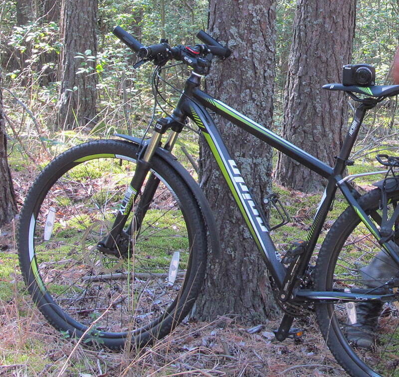

Колхоз был убран после 2-3 недель. Религия не позволила такому извращению быть :facepalm: . Поставил SKS Beavertail XL
