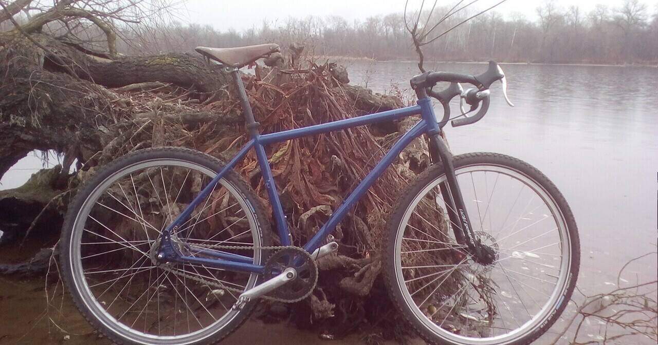

Город: Запорожье
Зарегистрирован:28.02.2010
Мой монстеркросс. Сегодня первый раз выехал. Все супер только сиденье максимально вперед сдвину. Рама на мой рост но под прямой руль не под баран, с бараном посадка прилично длиннее, можно было бы даже раму на размер меньше использовать. Компоненты не судите строго, все из того что было под рукой кроме передней втулки которую пришлось купить.
Рама salsa el mariachi xl
Вилка giant
руль deda pista
тормозные ручки tertro rl 520
тормоз avid bb-7
седло хвз подседел промакс палка
шатуны shimano hollowtech nexus 44
педали spd xtr
Передняя втулка shimano m525, задняя nexus 8
переключатель ниже правой тормозной ручки на куске мтб рога, лучше места куда его поставить пока не придумал
резина schwalbe marathon plus mtb 2.1

:oops: фотка не вгрузилась, а жаль.

Повтор фотки

Прикольный аппарат. А шифтером пользоваться удобно?

Далеко от идеала, руку снимаю с руля, переключаю, возвращаю назад, если трясет и руль одной рукой не удержать то переключиться не получиться. Но лучше пока не придумал. Сингл спид без планетарки лучше будет, и легче и без переключателя. Но сингл колеса пока нет.

Шатуны XT или LX самого начала 2000-х, штатный паук снят, прикручена самодельная (может, полусамодельная) звезда? Или вы переделали Deore тех же лет с приклепанным пауком? Все эти шатуны идентичны, если не принимать в расчет пауки и звезды.
Делайте сингл, в среднем скорость изменится мало, а весу меньше. Значит, фокусов больше.
