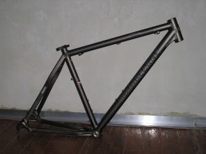

Рамо приехало! :crazy: Motobecane Fantom 29 Pro, 21"
Длинная))
Штырей под вибряки нет. Ломаю голову, как установить их с хорошим качеством и меньшими затратами..
PS Картинку вставил в сообщение тк в галерею сейчас ничего не заливается.
P6161000_.jpg [ 209.25 КБ | Просмотров: 5775 ]
Об алюминии и сварке я, кажется, уже высказался. Лучшие в стране сварщики даже не знают, как зовутся СССР-аналоги 7005 и 6061. Звать их 1915 и АД35, но проволоку-то сварочную из них поди найди.
Так что "с меньшими затратами" не получится. Сумма - скорей всего, от 40 долл. Тарас тебе сказал, что приклеить брейкбоссы к раме можно либо в Полтаве, либо в Киеве. Надо будет - спросишь номера.
Выходит, есть доп. смысл думать о дисках.
