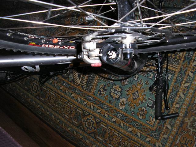

До речі в тему вилок, реба 2009 р, має досить цікавий конструктив, відмінний від моделі 2008. Таке враження, що до звичайної реби на 26 доварили 3 дюймові трубки і вже до них безпосередньо приварені дропаути. Відповідно регулятор ребаунда знаходиться всередині цих трубок і виглядає як 10 см стержень, то саме з шредером на лівій нозі. Хоча така конструкція мабуть дозволяє скинути зайві грами. Якщо когось цікавить можу зробити декілька фоток.

Давай, звісно. Навряд чи там зварювання, бо штани магнієві. Отож поглянемо.

ні там не зварювання, я просто погано пояснив, то буде краще зрозуміло з фото.
Вибачайте за якість, в фотіку здох екран, не можу макро всліпу настроїти. Потім викладу щось краще.
