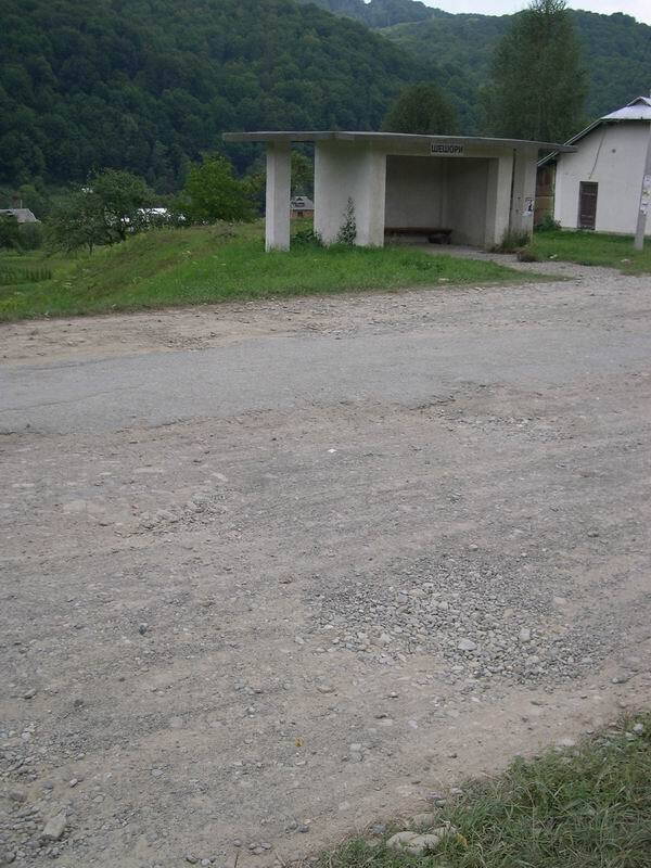

P.s.: И на счет "наших дорог", поверьте, у нас дороги еще более менее. Есть места где и битый асфальт - это хорошо. Добавлю как пример, центральную (!!!) улицу одного из Карпатских сел, не самого и удаленного кстати, сквозь него ходит весь транспорт на несколько долин. Кстати, это еще участок, где асфальт хоть такой был, там где-то 2/3 этой дороги сквозь село вообще только из гравия. Так что... кто бы уж жаловался на битый асфальт :wink:
Комментарий к файлу: Центральная улица в ... "верхних" Шешорах.
61.JPG [ 92.74 КБ | Просмотров: 8979 ]

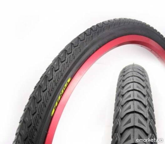

Брал то что было, для гибрида. Перемещение преимущественно асфальт:
http://bikeshop.com.ua/product_info.php ... ts_id=8258
на Disk bull(внутренняя 21мм) ширина 47мм при 3атм.
на Weinmann discovery(внутренняя 17мм) ширина 45 при томже давлении.
Плюсы:
-стоимость, брал за 100грн. пару(февраль этого года);
-накат при 4 атм. и асфальте хороший;
-была под рукой, уже нет(но это к минусам)!:)
Минусов:
-если в повороте скорость около 25км/час и песочек(пыль) стрёмно, приходиться притормаживать.
-чисто для асфальта и сухого грунта(при учёте внимательных поворотов)!
pokryshki-kenda-keen-k-934-fotografii_rev006.jpg [ 111.43 КБ | Просмотров: 8830 ]
