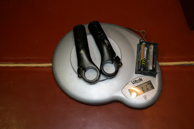

Минус
Плюс
Минус
Плюс
И в заначке звезда на 38 зубов. Дабл не за горами
