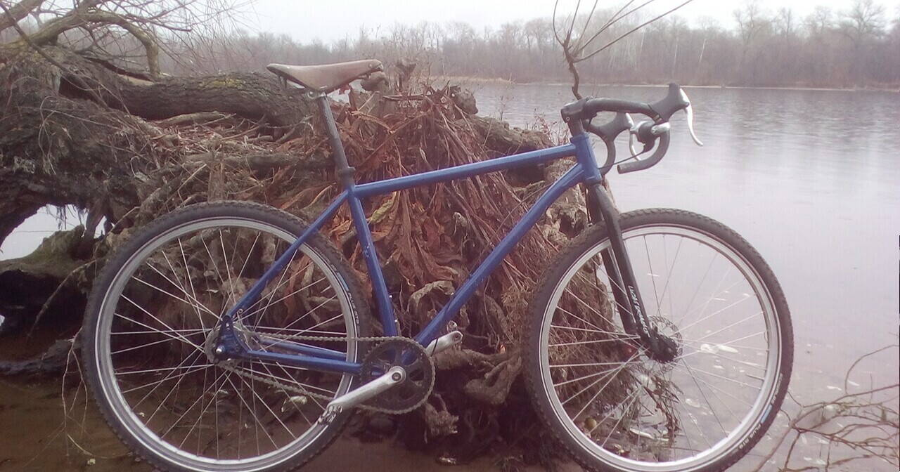

Шатуны не переделывал, достались мне бу но выглядят полностью заводскими. На них написано nexus hollowtech видимо это шатуны позиционировались для использования с планетаркой. Они весьма легкие с алюминевой (несъемной) звездой которая крепится не на паук а прямо к шатуну.

andr писал(а):
Вот это да! Много страсти в нем законсервировано.
Шатуны XT или LX самого начала 2000-х, штатный паук снят, прикручена самодельная (может, полусамодельная) звезда? Или вы переделали Deore тех же лет с приклепанным пауком? Все эти шатуны идентичны, если не принимать в расчет пауки и звезды.
jggrnth писал(а):
Сингл спид без планетарки лучше будет, и легче и без переключателя. Но сингл колеса пока нет.
Делайте сингл, в среднем скорость изменится мало, а весу меньше. Значит, фокусов больше.
Сингл обязательно будет но попозже. Может быть даже попробую фикс если найду звезду хотябы 20, а лучше 22

А, забыл про Nexus. У них палки шатунов точно такие же, как у перечисленных. Лично мне и байк нравится, и шатуны ваши со звездой. Крупные звезды впереди и сзади - еще и технически очень полезно. Больше КПД, цепь изнашивается намного медленнее, а главное - рама с большими звездами становится жестче. Звучит немного смешно, но это правда:
viewtopic.php?f=31&t=9298&start=135#p1895825

jggrnth писал(а):
Повтор фотки
Вам нужна рама на два размера меньше (~-4см ETT)
В комплект таким коротким тормручкам нужен меньший дроп, если вы на дропах ездите.
Думаю буду прав в догадке, что вам к ним сейчас к тормозам не очень удобно с дропов тянуться?

На один точно, может и на два но если мтб руль ставлю это идеально моя ростовка-посадка с выносом 110. Ручки не короткие на самом деле просто дроп руля оч большой (173) и они так выглядят. С концов дропов не достану но если на пару см вперед то без проблем. Если ручки ниже опустить то верхний хват сразу сильно хуже станет. Другого руля пока просто нет. Может возьму со временем баран с меньшим ричем и в два раза меньшим дропом и широкий, будет куда удобнее для этой цели чем трэковый руль.

Я имел ввиду, что мне не нужна рама на два размера меньше. Именно в этой ростовке я могу использовать любой тип руля хоть мтб хоть баран. Была бы рама на размер короче мне нужен был бы вынос 130мм а если на два с палкой я бы уже не сел на него.
Даже с трековым рулем мне пока больше нравится чем с палкой но вообще подумывал про другой.
