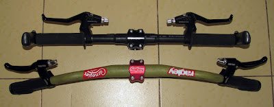

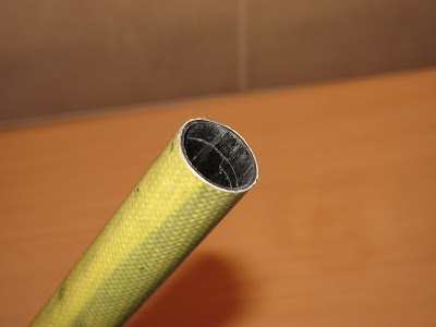

Мой вариант и не черный и не белый, а RAW, то-есть натуральный, "сырой" цвет карбона, обмотанного кевларом. Потому и такой болотный цвет. Обмотанный кевларом только в такой расцветке, наверное технологически его трудно покрасить (но это только мое предположение). Что такое кевлар объяснять наверное не нужно. Вот фотки вблизи
Изображение Изображение
Явственно виден слой волокна отличающегося по цвету от карбона да и все детали обмотки тоже.
Утверждают что этот слой не дает царапать поверхностные слои, что отрицательно сказывается на прочности. Пока путем визуального и тактильного сравнения с карбоновым же подседелом разница есть. Руль поцарапать металлическим предметом не удалось, подседел весь в глубоких бороздах.
Геометрия понравилась, естественное положение кистей и нет необходимости в длинном выносе за счет такого вот изгиба. Разворот вверх как у райзера тоже скорее в достоинства. Флексует да, зачетно. Легкий. Надеюсь не поломаю быстро :smile: Пару картинок сравнения геометрии бывшей палки и этого зверя.
