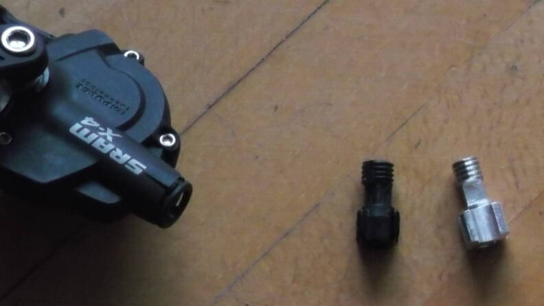

Тут вот поломалась пластмассовая крутилка в манетке Х-4, а покупать другую не хотелось, потому как сама манетка работает отлично. Спасибо sergf1 в свободное время выточил алю аналог )да и пластик так склеил, что вроде и он работать будет еще ))). Мелочь, а приятно. Также приятно не бросать бестолку деньги в копилку велоиндустрии и чего-нть необычное, самодельное тоже всегда радует. )))
Комментарий к файлу: Вот так всё просто и со вкусом ))

Paul121
я тебе больше скажу, туда подходит болт от тормозной ручки. :smile: Но sergf1 - вне конкурса, болт в подвеску просто так не купить и Сергей помог капитально.

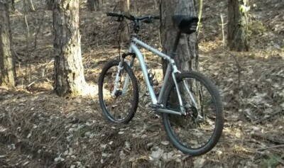

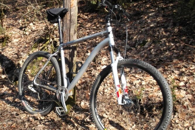

Давно тема не обновлялась, нечего было сообщать ))) Но вот недавно велосипед приобрел новую вилку - RS Rekon TK Silver с манеткой на руль, (к сожалению ублюдошно-белую, так получилось)))). То есть я решил отойти от ригида - почему-то отсутствие аммортизации начало всё больше и больше раздражать в прямом смысле слова, вплоть до "не хочу ездить". Ну и еще появились проблемы со спиной, а катать всё же хоцца.
Первое - установка. Всё нормально, кроме качества манетки на руль. Пришлось "пораскинуть мозгами и руками", чтобы заставить эту конструкцию работать. Но в итоге, подпилив металлический штырек, заставил. ( Рок Шокс как обычно порет косяки, вещь нам знакомая). Знаю также, что часто бывает недолив масла, но буду проверять потом, когда у меня это масло будет.
Вчера первый раз выехал, по месту, на Водно (гора ок. 1000 м.) По ощущениям - нафиг ригидную вилку и вообще хочу двухподвес )))))))))))))))))) То есть ехать стало намного комфортнее, но это не главное. Главное - контроль над дорогой! Все повороты и трудные места проходятся намного быстрее и уверенней, и, несмотря на то, что аммотризация спереди, спине на-амного лучше. Удовольствие от езды повысилось раз в 10. Вилкой доволен "как слон", обрабатывает всё отлично. До этого на другом веле, который продал, была Рэба, так мне Рекон намного лучше и отсутствие заморочливых настроек только плюс, плюс и плюс. Манетка на руль тоже штука удобная, хотя пока вилку держу всё время разлоченой - наслаждаюсь давно забытым удобством аммотризации ))))))))
ЗЫ: Фото с вчерашней покатушки. Брукс еще зачехлен, чтобы пятой точке было не холодно ))

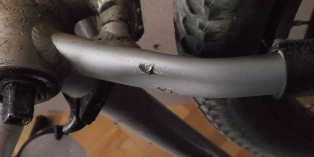

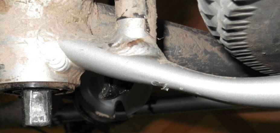

Вчера после поездки смазывался и заметил неприятность на пере за звездой. Когда-то помню цепь затягивало, что не мог даже вынуть (в поездке некогда было смотреть) и после этого видать осталось. Практически выдран кусок пера, глубоко ё. Может у форумчан-инженеров будут идеи насколько это опасно и какие меры можно предпринять? Может у кого есть опыт подобного?
На вид вроде бы ничего страшного, у меня с неправильно отрегулированным переклюком, когда то цепь затягивало регулярно, один раз с досады выбил её ногой по педали, так что цепь погнулась.. Перо порезало почти до сквозной дырки. Забил, залепил холодной сваркой и больше не нервничаю :smile:
Горный Крым и походы подтвердили что всё надёжно.
