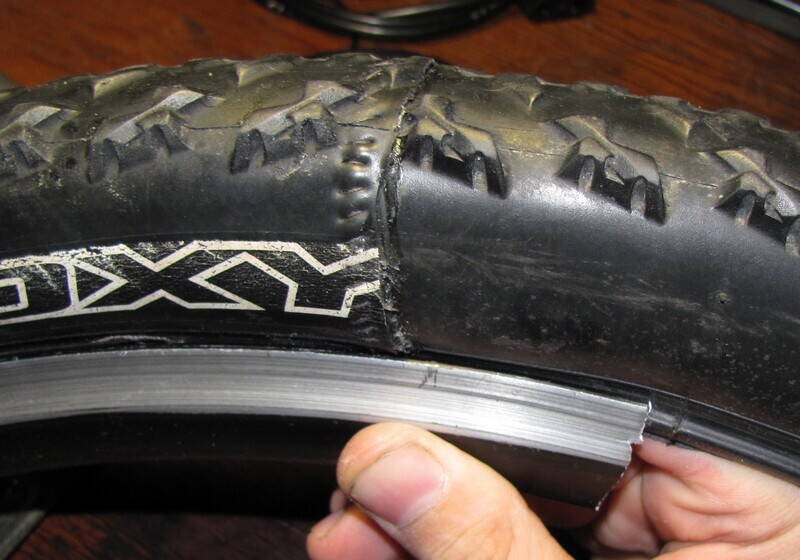

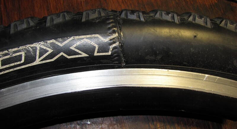

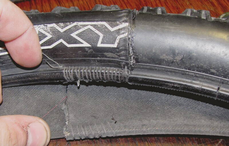

Сшивание покрышек показало положительный результат.
Теперь надежда на то,что удасться 28" обод разчугунить в полтора раза. Вместо 622мм должно стат 933. Соответственно вместо 36 отв под спицы - 54.
Скоро прикуплю обода, и на них буду по боевому ставить эксперимент.
Вечером выложу фотке сжитой покрышки
где упал, там и финиш
СообщениеДобавлено: 09.02.2011 00:17
Сообщения: 258
Город: Минск
Зарегистрирован:04.02.2008
Вот такая картинка вырисовывается.
Прежде всего на наждаке был сточен протектор в зоне перекрытия.
Потом силиконовым герметиком осуществил предварительную склейку. Так проще было шить.
Сшивал сначала борта. Потом по боковине. На боевых покрышках конечно будет запущено несколько строчек. Но и с этими появилась уверенность в надежности.
Скотт-Охид довольно тяжелые покрышки, много резины на бортах. Изза этого корд при нахлесте верхнего слоя ощутимо не догонял корд на нижнем слое покрышки. Но заправка в кусочек обода и распирание изнутри пальцем (имитация раздутия камеры) показало, что в борт будет "стегиваться" верхний слой покрышки, а нижний , подминаться вглубь.
Теперь вся надежда на обода.
