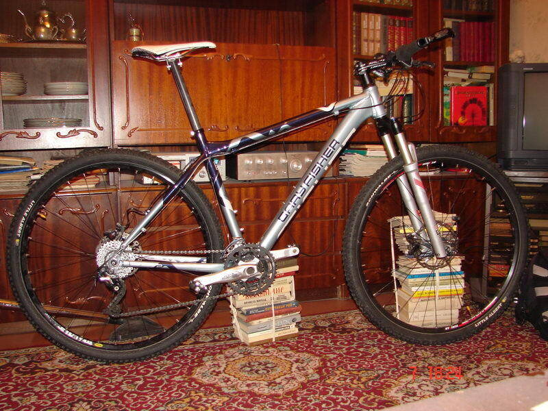

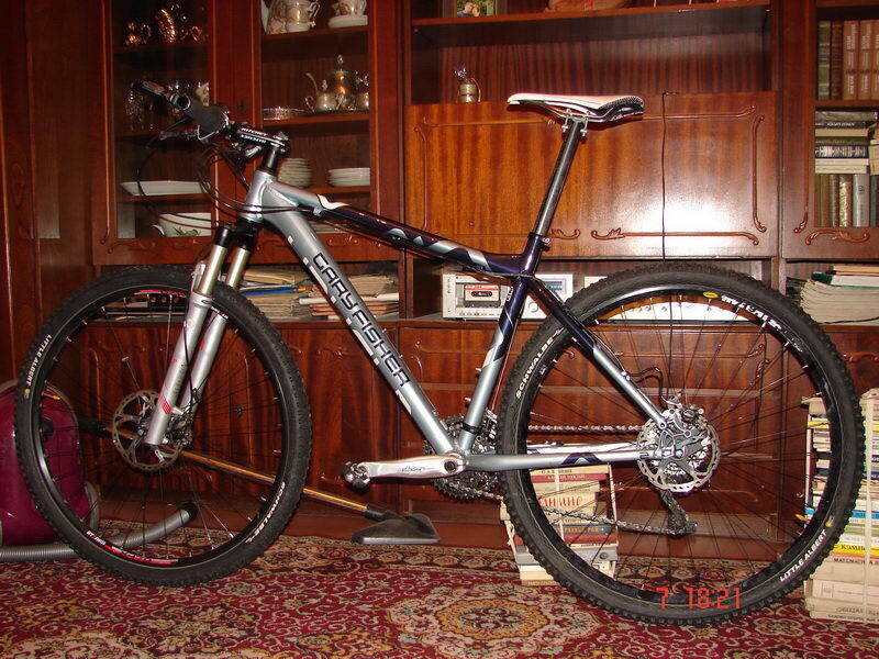

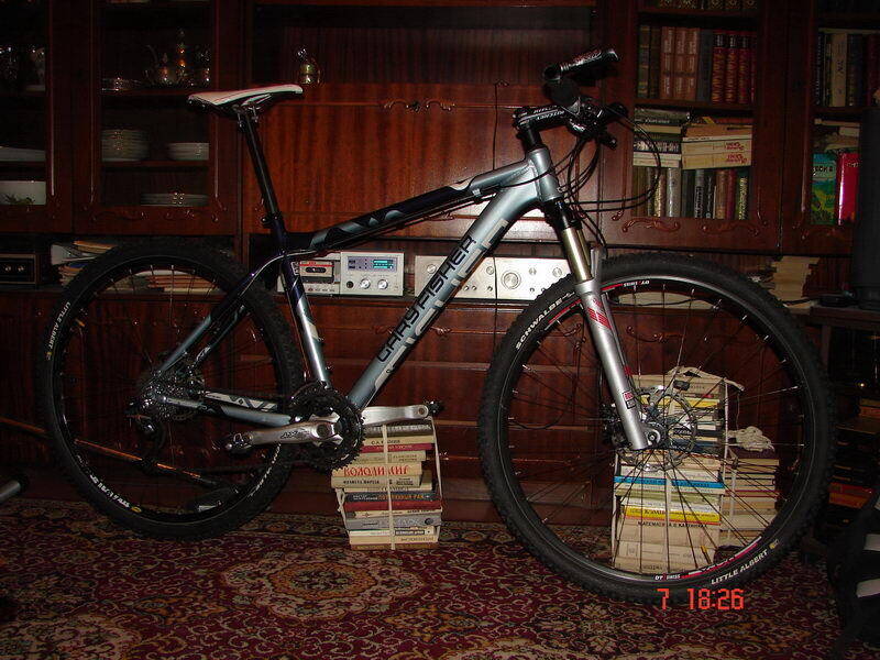

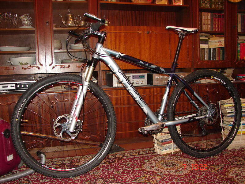

Итак! Встречайте! Обновленный ГФ Парагон на раме 2010 года! Цвет рамы пркрасно сочетается с вилкой. Общее впечатление-благодаря раскраске байк стал выглядеть солидней, чем гламур-байк на предыдущей голубой раме. :)
Комплектация:
Рама GF Paragon 19", вес в районе 1800 г.
Вилка RockShox 2009 Reba Race 29er 100мм с поп-локом
Руль KCNC SC Bone 25,4*600 мм.
Вынос Ritchey WCS 4 axis 110*25,4 мм.
Рожки Amoeba
Глагол By Garbaruk 410мм*27,2 мм.
Зажим глагола Bontrager
Сeдло Selle Italia SLR
Втулка перед Shimano Deore XTR
Обод перед DT Swiss X470
Спицы перед Sapim Laser 292 мм.
Покрышка перед Schwalbe Little Albert 28*2,1
Камера перед Bontrager 29''
Втулка зад Shimano Deore XTR
Обод зад Mavic TN 719
Спицы зад Sapim Laser 292 мм.
Покрышка зад Schwalbe Little Albert 28*2,1
Камера зад Maxxis Welter Weight 26x1,9/2,125
Касета Shimano Deore XT 11-32
Переклюк задний Shimano Deore XTR-972
Переклюк передний Shimano Deore
Цепь SRAM PC-991
Манетки SRAM Rocket
Шатуны+каретка Shimano Deore XT-760
Педали Crank Brothers Candy SL
Тормоза: Formula Oro K24
Роторы Shimano XTR
Общий вес в данном сетапе - честных 11320 гр. :D

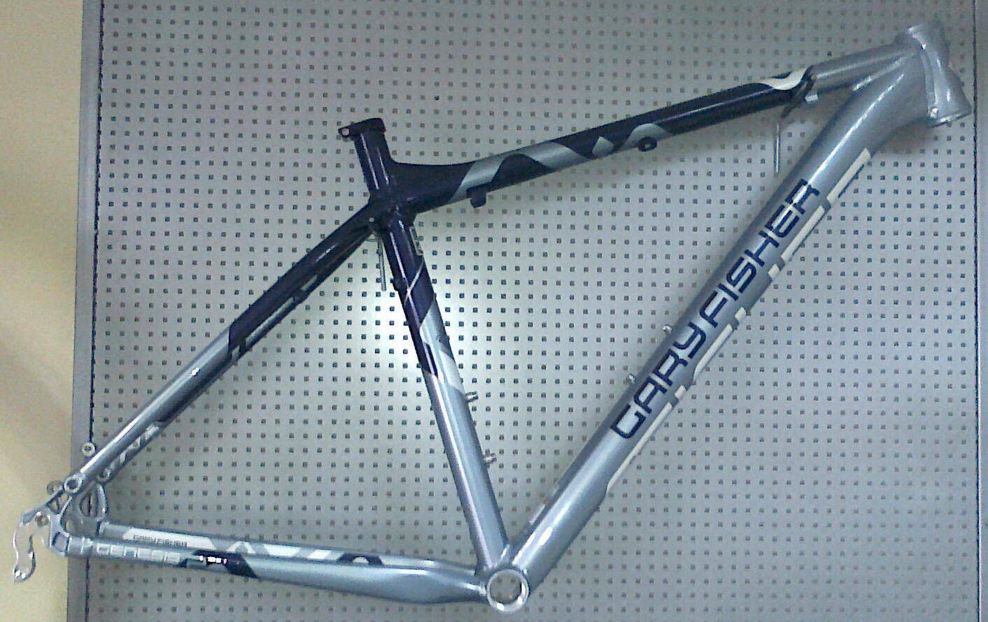

Привет.
Если не большой секрет, то где раму раздобывал?
 Заголовок сообщения: Re: GF Cobia 29er
СообщениеДобавлено: 09.03.2010 22:34
Сообщения: 224
Город: Dnipro
Зарегистрирован:28.01.2008
partisan1983
Не секрет. Раму поменяли по гарантии. :)

Если не затруднит-очень интересно в подробностях осветите этот момент.Имею интерес т.к. сам катаю на Кобии 2009. Если я правильно понял-это вторая замена рамы?
СообщениеДобавлено: 11.03.2010 23:46
Сообщения: 224
Город: Dnipro
Zpvs
Да че там освещать? 1-я рама была заменена ввиду производственного брака (было криво просверлено отверстие на пере под хомут для гидролинии), 2-ю заменили потому как выше косынки на подседельной трубе образовалась трещина. Подседел имеел достаточную дллину и не выдвигался на критическое расстояние. Весь прикол в том, что подседел ниже точки зажима его хомутом свободно болтается в трубе, поэтому хоть микроскопический, но все же ход присутсвует в месте стыка подседела и трубы. Я был немного в шоке, когда увидел как гуляет подседел в трубе пока его не зажмешь... В этом-то и баг гариковских рам, посмотрим как себя поведет следующая рама.

Нееее то не я был,а мой брат-акробат.У него кстати произошло то же что и на твоей раме №2.А сейчас у нас одинаковые Кобии образца 2009 года.

Оказывается, не один я такой с несчастливой рамой, видимо, действительно хромает конструкция рамы... Можно подробности в студию?

2Skipper До августа 2009 его рама была темной но после осмотра ( на предмет скрипа в седле ) была обнаружена трещина в подсидельном узле И В ЭТОТ МОМЕНТ НАСТУПИЛО ОСВЕТЛЕНИЕ /по гарантии поменяли раму на образца 2009 года/Теперь у нас 2 осветленные Кобии.
