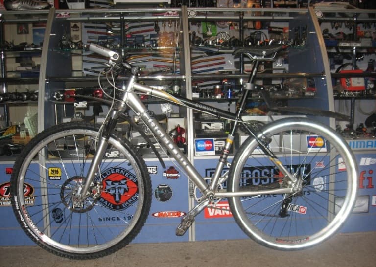

Начал постройку байка с колёсами 29".
Из доступных рам попалась только Magellan Corvus, обычная треккинговая рама но зазор под резину вроде есть 59мм.Размер 18" цена в раёне 100 долярив.
С вилкой пока не определился, либо СанТур либо если позволят финансы Марзокки.
Обода Remerx Grand Rock. По причине наличия и цены 65 грн шт.
Втулка задняя Shimano Inter3, 3-х скоростная, разобрали и удалили тормозной барабан, чтобы получить свободное вращение педалей назад.
Задний тормоз вибрейки, мабуть Деор и клодки ВВВ, недорого, легко и почти бесплатно. :wink:
Передняя втулка Nova Tec disk, недорогая втулка на проподшипниках.
Спицы пока обычные потому, что надо уточнить размер.
Передний тормоз Avid BB7 7" ротор, лучший механический дисковый тормоз. Работает в любую погоду + мощность. :o
Руль Truvativ XR 25.4 достанется бесплатно, удобны +дешёвый (70грн)
Вынос Point вес 122грамма при длине 90мм.
Подседел ВВВ 400мм двухболтовый , диаметр 27.2. Кончно хочется карбоновый Группы Гарбарука. :oops:
Зажим подседелки ВВВ.
Система Truvativ IsoFlov Road, с которой снял звезду на 53 зуба, и оставил 39 зубов одну звезду.Болты обычные трувативовские.
Картридж NECO Cr-Mo цена 65 грн и небольшой вес.

Сегодня уже были собраны колёса методом долгих подборов, сторона с крутящим моментом собиралась 285ми в 4 креста и солнышком 265ми, в ставляю колесо в раму и .... :cry: оказалось, что втулка Интер3 имеет ширину 110мм :o
Теперь прийдётся заказывать Интер8 или искать непонятно где Алфайн т.е. тот же Интер 8 только с крепежем под диск Центер лок. Каталожный вес 1550 грамм. На планетарную втулку решился потому , что надоела гонка пафоса, у кого навеска круче :o Из плюсов вижу закрытость конструкции( долговечность и стойкостьк мех. повреждениям), использование любой цепи(почти вечно) оригинальность и... :oops: цена
Резину собираюсь юзать не больше 2-х дюймов, потомучто и раньше обходился швальбой Hurrikane 2.0 . Летом полуслик, зимой и в говно чтонить позубастей, но все знают что покрышки для грязи должны быть поуже.
Вел будет использоватся для добирания на работу и выездов по области, для "мяса" есть другой ФР байк.
СообщениеДобавлено: 08.11.2007 23:39
Сообщения: 1799
Город: Полтава
Зарегистрирован:21.10.2007
Сегодня произлшли коренные изменения, на заднее колесо встала втулка Shimano Tiagra, поскольку рама оказывается под 130мм задняя ось + приемлимый вес и качество. Соответственно на втулку встала Шимановская 7-ковая кассета+доп звезда34зуба для крутых подъёмов. Также будет установлен переключатель SRAM SX-4 и такая же манетка, вся трансмиссия перекочевала со второго байка.
На заднее колесо одел покрышку Shwalbe Silento 47*622, зазор со всех сторон до рамы миллиметров по 10 :D
Ожидается решение по вилке, это либо Сан Тур 500-какойто с масляным демпфером и локаутом либо можно замажориться на воздушную Marzocci на 60 хода, но цена порядка 950 грн. :oops: Опять же не известно какой там зазор под резину. :(

Завтра примеряем вилку, пока что байк(уже байк) стоит на колёсах с примерочной вилкой, уже пробовал садиться( расстояние до земли получается большое :roll: ), седло WTB Laser V Cr-Mo. Установлен руль В+ прямой (145 грамм 580мм) и завтра встанут рога(какие-то алюминивые).Рулевая NECO с псевдо-промподшипниками но зато в алюминивых чашках( цена 55грн). Уже провёл тросы на переключение и тормоз задний( сплошные боудены без пропусков).
Если завтра вилка подойдёт, то завершаем сборку и ... вперёд тестить :biker: Ожидаем фото, постараюсь как можно раньше :oops:
Пока байк стоит посреди магазина, то не остаётся без внимания. :oops:

Байк собран и опробован ! :P Фото будет на днях. :-)
Ощущения от езды положительные, выезд состоялся как раз после снегопада, специально ехал по заснеженным газонам, едет! :D
На асфальтовых участках хорошо набирает скорость и легко мчится вперёд.
СообщениеДобавлено: 02.12.2007 19:52
Сообщения: 1799
Город: Полтава
Наконецто байк опробован в лесу и на полях-лугах. Впечатления самые радужные, катит отлично! Намотали 40 км по разным грунта, в том числе по " стиральной доске" т.е. песок по которому проехал трактор и потом замёрзший :twisted: трясёт МЕНЬШЕ! Мой товарищ, взял мой байк именно на этой трясучке опробовал тоже согласен, что неровности пожираются лучше чем на 26".
Звезды на 39 хватает везде.
Единственный минус это задний вибрейк, обод мгновенно обмерзает грязью и тормозить становится практически невозможно. :P

Моей радости нет предела, на переднее колесо встала настоящая 29" резина Bontrager 2.25 (650грамм, взвешивал сам) это смотрится просто отпадно! :shock: В вилку она проходит " со свистом" зазоры по сантиметру с каждой стороны, а в раму не вошла, туда перекочевала панарейсер с передка. Теперь постараюсь заиметь раму В1 как у Тараса. :-)
