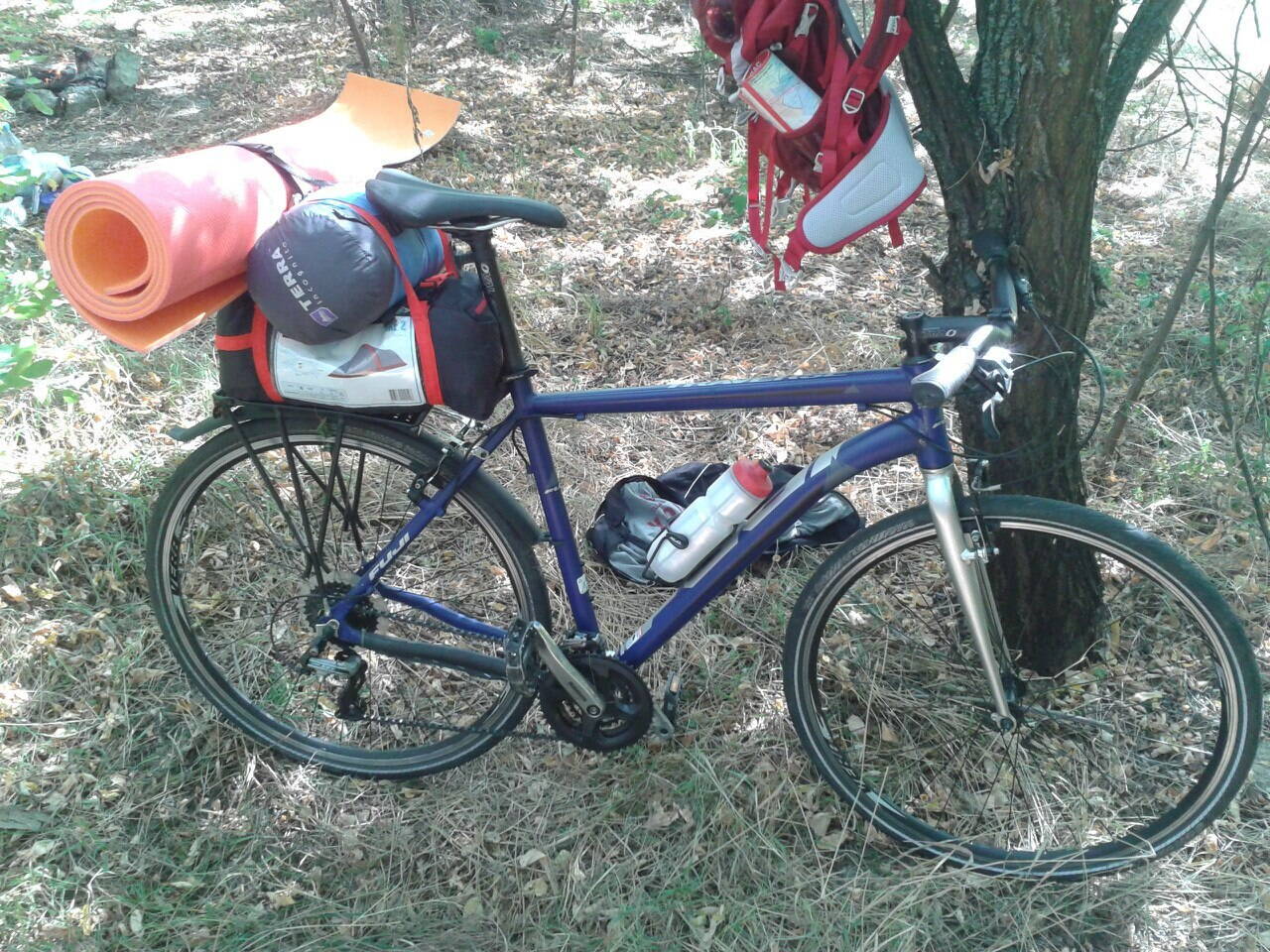

Ребята подскажите, хочу поставить руль баран на гибрид. Какие манипуляции необходимо производить с томозами и манетками? Вариант должен быть убер дешевый. Если тема поднималась не один раз прошу прощения Фото вела прикреплю.
вел.jpg [ 470.62 КБ | Просмотров: 1071 ]
С убердешёвостью, по моему, полный пролёт.
Разве что кто разочаруется в баране и будет продавать руль в сборе за копейки. Сам свидетелем таких чудес никогда не был.
А так, если говорим о дуалах, то самая дешёвая пара (Microshift) сейчас стоит 85$.
Б/у шимана бывает дешевле, но 8-9ск уже практически не всплывает и уходит в считанные минуты.
С неинтегрированными ручками будет дешевле, но по-прежнему не дёшево. Хотя в этом случае можно подыскать тормозные ручки с ходом троса под полноразмерный вибрейк и не менять тормоза.
