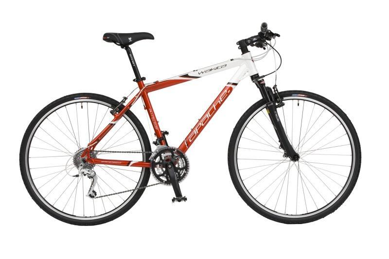

Всем привет! Я дилетант в вопросах резины, поэтому ув. знатоки - вопрос!
Дано:
имеем вел
img_185_original.jpg [ 46.64 КБ | Просмотров: 1105 ]
Обода 28" Stormy XR 622х15
резина в данный момент Rytchey SpeedMax 700х35с
Задача:
1)максимально жирная резина для говнолинчика?
2)наиболее удобная резина для туризма асфальт/грунт?
Apache Wakita Disk 2007 29er"
Apache Wakita(Hooha) 2009. 28"

Что я хочу:
1) http://www.velobazar.com/catalog/utility/tires_700/2478 - 29" Maxxis Beaver (станет/нестанет?)
2) http://www.velobazar.com/catalog/utility/tires_700/771 - 28" Maxxis Wormdrive CX
с подбором резины особо не гемороился, подбирал так сказать по цене и рисунку протектора.

Kun_Yar писал(а):
Задача:
1) Роб или(и) Ральф можно здесь, а можно и побольше в объёме, если пройдёт между перьями.
2) Швальбе Хурикейн такая

Можно побольше, между перьями расстояние достаточное. основной вопрос, чтобы на данный обод покрышка прилампичилась!
Kun_Yar писал(а):
Ворм - это не резина для туризма. Оно хороша именно как универсал под катание по широкому спектру покрытий, и большой части твердых покрытий. Поэтому мягкая и под нагрузкой будет легко проминаться, а так же мягкий компаунд быстро сотрется. Тем более ее легко проколоть, а в туризме... это не желательно.
Хотя, Kun_Yar, какой именно тип туризма предполагаете, если по асфальту, то тот же Харрикейн вполне вариант, если грунтовки - ему там не место. Так что... случаи они ведь разные бывают :wink: А так резина на 42 мм вполне должна стать еще нормально, а там вариантов правда хватает.
