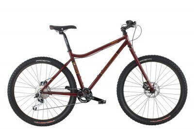

Апнем тему, где же кружка?...
В этом нам поможет фирма HARO. На сайте которой я узрел аппараты относящиеся к данной теме. Видать у америкосов реально поехала крыша на идее больших колёс.
Итак... http://www.harobikes.com/mtb/tab2_subNav4.php
09_Beasley_19_Red1.jpg [ 85.01 КБ | Просмотров: 13676 ]
