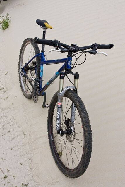

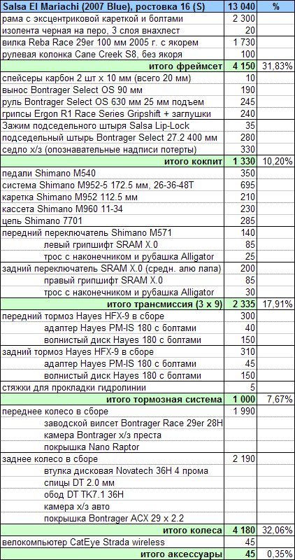

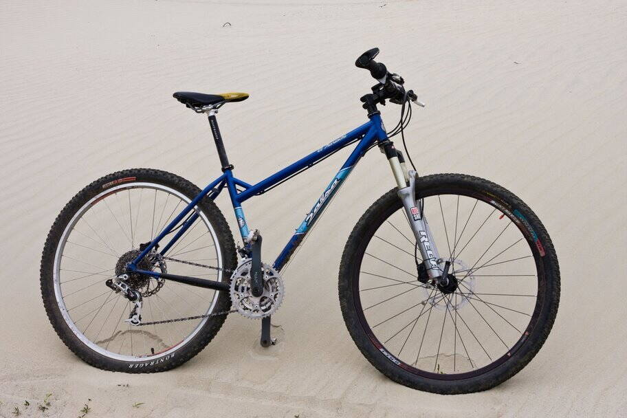

13 июня 2008 года собрана "первая версия" 29er-а на базе хромолевой рамы с эксцентриковой кареткой Salsa El Mariachi 2007 года в синем цвете.
Рама заказывалась в интернет-магазине JensonUSA.com. Вилка, колеса и некоторые другие компоненты (в т.ч. желтоносое седло :)) куплены "в наследство" от 29er-а BEONE AXIGON, в свою очередь проапгрейженного компонентами от дербана Gary Fisher Paragon 2005 года. Остальные компоненты "собраны по сусекам" разделов куплю/продам московских велофорумов.
Пока байк прошел около 300 км, поэтому серьезные выводы делать рано. Но могу сказать, что уже ощутил несколько худшую по сравнению с МТБ 26" динамику разгона, впечатляющую проходимость по пескам и заметно лучший накат по асфальту. Управляемость, безусловно, другая, но я не спортсмен-гонщик и не могу сказать, что она хуже - нет, она просто другая.
Мой рост 172 см, вес 60 кг.
Комментарий к файлу: Комплектация

СообщениеДобавлено: 02.07.2008 17:01
Сообщения: 1328
Зарегистрирован:25.09.2005
задний обод покрасить в черный. или оба в синий цвета рамы :)

Велик походу неубиваемый вездеход получился.....
а не много ли спейсеров под рулем?
и как ведут себя покрышки в сыром грунте - земля, глина?
Эт точно. Вездеход. Вернее вездеезд.
Вопрос. Какие ощущения по сравнению с BeOne Axigon? И вообще интересно узнать впечатления от хромолиевого тунайнера, тем более с рамой такой серьёзной конторы.

Aik
А как тебе прислали раму, пошлину платил?
Я хочу взять раму Salsa Mamasita.
Не удивительно что динамика разгона страдает при таких колесах
обод DT TK7.1 -540 грамм
под 36 спиц и 2.0, а также покрышки.
Мой вариант собранный недавно
обод DT swiss X470 - 470g 32 спицы
спицы DT competition 2.0-1.8-2.0
втулки Rival
пока не взвешивал, но в руках очень легкие колеса без покрышки и кассеты.

Половина веса колеса 28" - покрышка.
Я в соседней теме писал вес своего переднего, обод 450г, 32 спицы 1.8. Результат - колесо с диском весит чуть больше 2кг.
Можно спросить, почему вы купили вторую найнерскую раму? Заметна ли разница в поведении той и другой? В чем эта разница? Если, конечно, километраж позволяет делать выводы.
И еще бы фотографий в других ракурсах. Штука-то интересная. Шатуны М952-5, к примеру. Я тоже люблю М952 (только у меня под 4-лапку, зато 2 штуки). Почему эту модель выбрали?

Я думаю хозяин меня простит ;)
Салса и 26"
Салса и Сикара
А сравнить ощущения от рам не удастся, поскольку товарищ который ездил на B1 Axigon, сейчас ездит на подвесе, кажется GaryFisher HiFi Pro 29". А куда ушла Axigon, я не знаю. Может быть до сих пор пылится в закромах.

Доброго времени.
Да, что-то в этом роде и было моей целью. Байк задумывался как универсал и собирался с учетом возможных многодневных вело-походов.
Возможно да, возможно нет - при установке спейсеров я исходил из длины штока доставшейся мне вилки, пилить было жалко и лень... Дальнейшая практика покажет, пока мне достаточно комфортно.
Они именно что "ведут" :)
Наматывает глины и получается слик из грязюки...
Сейчас получены Maxis Ignitor 2.1 (Чейн) и Schwalbe Racing Ralph 2.25 (Старбайк), оба кевлар. Игнитор планирую вперед, бонтрагер пока походит сзади, Ральф в резерве...
Аксигон не мой, я на нем не ездил, только слушал восторженные отзывы владельца о найнерах :D и в итоге купил полностью обвес Аксигона (рама 21-й ростовки мне немножко :) велика), а прежний владелец дождался фишеровского найнера-подвеса.
Колеса - предмет будущего пристального внимания, хотя и сейчас они, на мой взгляд, весьма не плохи... Переднее от фишера, такое же заднее прежний владелец "сложил" (обод) и собрал другое с некоторым запасом прочности, что для моих целей велотуризма с багажником и рюкзаком-штанами вполне подходит. Для покатушек налегке, возможно, будет что-то иное.

Небольшие изменения "конфигурации":
- звезда 48 заменена на прозрачный рок BlackSpire C4 5/110
- переставлены с предыдущего байка кэтаевские передний фонарь и задний габарит
- практически установлен самопальный сварной багажник из стальных трубок
В ближайшее время байк уезжает на двухнедельные "натурные испытания" в велопоход по Алтаю...
