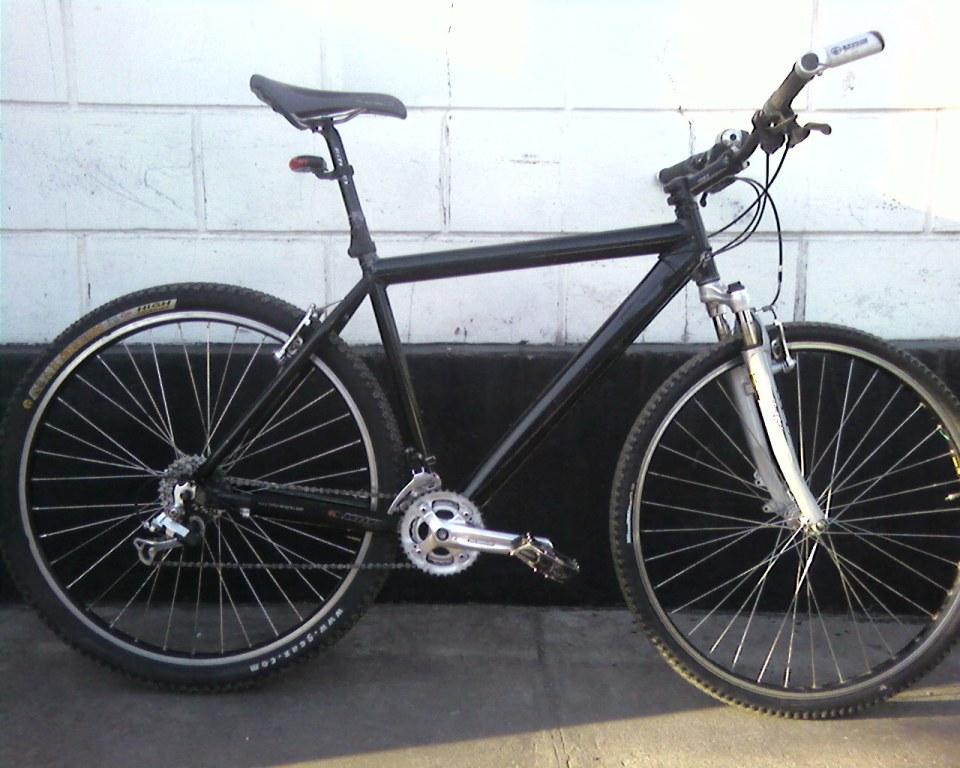

Всем привет! Вот наконец-то решился написать про свой вел.
Рама Litech Magnesium сделана под дорожный велосипед с 28" колесами, но покрышки размером 2,2" влазят. Вес рамы 1500гр. Внутренний диаметр подсидельной трубы 27,8 (думаю, планировали сделать 27,2, но, видать, ошиблись).
Вилка RST CT-COM1T4-7 ход 50мм. После небольшой доработки напильником в нее начала влазить покрышка 29/2,2".
Рулевая M:PART
Обода Alesa двойные пистонированые 36 отв. ширина снаружи 27мм.
Втулки Shimano Altus старенькие. Задняя под семерик.
Кассета Sram 9-рик убрал одну звезду чтобы поместилась на этой втулке.
Цепь Yaban 9-рик с антикоррозионным покрытием и отверстиями в пластинах.
Система Sr Suntour 170мм 38/28 разборная, но средняя и малая звезды не разборные убрал большую звезду на 48, т.к. очень редко использую.
Каретка Картридж квадрат без названия стоковая с Kellysa.
Пер. пер. Shimano Alivio
Зад. пер. Shimano Alivio старенький, но работает нормально, пока чистый. Когда загрязняется приходится дожимать.
Манетки Какие-то Shimano 8-рик без индикаторов. С девятериковой кассетой работают хорошо, но приходится часто регулировать натяжение тросика.
Руль Bikepositive 680мм шириной.
Вынос Стоковый от GT Avalanche 1.0
Рожки Uno
Подсидельник Ritchey 27.2 длина 350мм Что-бы не болтался подлаживаю кусок пластиковой бутылки. Без него (куска бутылки) штырь просто падает до болта флягодержателя.
Педали Wellgo с сменными шипами. Тяжелые, около 600гр. Куплены в Драйв-спорте за 50грн в распродажу.
Вибрэки Tektro с картриджными колодками от Shimano.
Тормозные ручки Sram 5.0 пластиковые. Пальцы зимой не мерзнут. Вес 150гр.
Передняя покрышка MAXXIS Wormdrive 700/42. На этих ободах 42 по шипам, а так 38.
Задняя покрышка GEAX Saguaro 29/2.2 или 622/56. Реально 53 и по шипам 55, на этих ободах. Покрышка фолдинговая с тонкими боковыми стенками очень мягкая. Есть такая же на перед, но под нее нет камеры. Ставил тонкую 622/37-42 начинают травить старые латки. С 26" не охота заморачиваться. У нас в городе нормальных камер не купишь. Выберусь в Днепропетровск куплю камеру, тогда на перед тоже поставлю GEAX.
Рама куплена в Харькове, случайно. Начитавшись на форумах о магниевых рамах и их ходовых св-вах, захотелось купить и попробовать на себе. В результате поисков была найдена эта рама. Она была без креплений для тросиков и без краски. Покрасил у нас, в Днепрозержинске, порошковой краской. Крепления для тросиков решил пустить через низ, чтобы освободить верхнюю трубу. Позже выяснилось (когда были куплены покрышки) что при установке покрышки 2,1" она упирается в передний переключатель (слишком широкая рамка). Пришлось сделать "даунгрэйд", передний переклюк Deor LX был заменен на старый полностью железный, но в хорошем состоянии с малым пробегом, Alivio (у него принцип работы как у шоссейных переклюков и он под нижнюю тягу). Пришлось над ним немного поиздеваться. В результате чего он стал весить 135 грамм (меньше чем LX) и налазить на эту трубу 32мм. Изначально был под трубу 28мм или что-то около того. При верхнем расположении тросиков даже не знаю что бы я делал. Крепления для скоростных тросиков приклеил эпоксидной смолой. Тот, который на пере держится, те что на рулевой колонке отпали, нужно что-то придумать. Крепления для заднего тормоза на заклепках.
Ходовые св-ва рамы порадовали. Особенно чувствуется мягкость рамы. На других велах (GT Avalanche 1.0 и Kellys definite 28") я ставил более мягкое сиденье, на этом было очень твердо и к концу покатушки болела задница. Сейчас когда проезжаю по асфальту на котором следы от трактора вибрация ощущается только в ногах на педалях и руках. Когда съезжаешь с асфальта на грунтовку, такое чувство что вел "просыпается" и едет быстрее. Вообще, рама начала удивлять когда еще вел небыл собран. Когда, держа "голую" раму ударяешь по ней рукой, вибрации в заднем треугольнике затухают очень долго. Была, даже, ассоциация с камертоном. Получается она вибрирует, а "должна" гасить вибрации или я чего-то не понял. Рамой доволен, но нормально потестить пока не могу - ход вилки маленький и тормоза задние только сегодня поставил.
Жду ваших комментариев.

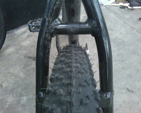

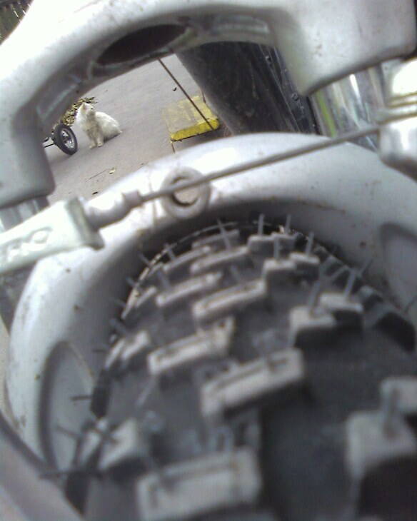

зачем понадобилась "доработка" вилки? напильником?
давай фотки грязевых зазоров перед/зад!

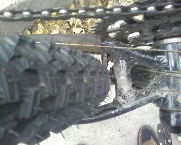

Сейчас спереди стоит Maxxis Wormdrive 700/42. Вот как выглядел зазор на вилке с Geax 2.2. Круглым напильником увеличил зазор. Сейчас около 5-7мм. В раме зазоры нормальные. Вверху еще и крыло влезет. Если бы еще внизу возле каретки "подкову" как на B1 и крепление дискового тормоза внутри заднего треугольника как на KTM, и провис каретки 65мм, то ...

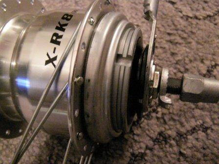

Всем привет! Не давно была приобретена 8-ми скоростная планетарная втулка Sturmey-Archer X-RK8(W) с креплением для дискового тормоза.
Давно хотелось попробовать планетарку. "Почитав" инет решил покупать Alfine от Shimano. Останавливала только цена, вернее отсутствие этой суммы в данный момент. И тут, совершенно случайно, натолкнулся на Sturmey-Archer на сайте http://veliki.com.ua/. Они, по ошибке, неправильно указали цену и втулка стоила 254грн. Заказал две. :shock: :oops: После моего заказа цену на сайте исправили мой заказ отменили, :cry: но предупредили о приближающейся акции, которая у них сейчас действует. Так, по этой акции и была приобретена эта втулка :good: на вышеупомянутом сайте. Приоритетом была цена и наличие крепления под дисковый тормоз. Отзывов в инете именно об этой модели мало т.к. она сравнительно "молодая". И не смотря на отрицательные отзывы о предыдущих моделях я все же ее купил. Надеюсь что инженеры Sturmey-Archer учли недоработки и исправили их в этой модели.
Вес втулки 1960 гр. с звездой и всеми гайками. Хотя на сайтах пишут 1600 - 1800гр. Первое впечатление о втулке после распаковки посылки - гантеля. Удивило, что втулка без оригинальной упаковки и без нормальной инструкции к сборке и установки (отпечатанный лист формата А-4 с нечеткими картинками и на английском языке). Но на этом удивление не закончилось - грязе защита у втулки с правой стороны, мягко говоря, не очень (см. фото). Примерно как на "Украине" - всего лишь металлическое кольцо. :eek: Все остальное довольно прилично выглядит.
Втулка продавалась в комплекте с шифтом тросиком кожухом тросика звездой на 25 зубьев и всеми установочными гайками и шайбами. (Чего не скажешь о Alfine http://www.chainreactioncycles.com/Sear ... rch=alfine). Причем конструкция втулки такова что позволяет устанавливать ее в горизонтальные косые и вертикальные дропауты с одним и тем же набором шайб. Считаю это +. Насколько знаю, у Shimano под разные дропауты нужны разные шайбы. Если не прав поправьте.
В целом впечатление от втулки нормальное.

Всем привет! Втулка торжественно установлена на вел. Спицы не покупал, поставил те которые были. Были 295 мм. Собрал на 4 креста, но натянуть как следует на получилось. Из-за большого диаметра фланцев втулки и сборки в 4 креста получается большой наклон спиц и спица сильно изгибается возле ниппельной головки. Пересоберу колесо на три креста когда достану спицы длиной 280мм. Пока езжу так. Нормально потестить втулку не получается из-за погодных условий. Но все же...
Итак. Втулка оказалась уже 135мм (перед сборкой не померял сколько именно) и пришлось стопорные шайбы с усиками ставить с внутренней стороны дропаутов. При таком положении втулка нормально становится в раму. Тросик пустил поверху. Тросик и рубашка тросика очень длинные. Укоротил на 30см, но придется еще укорачивать. На шифте экран (выступ со стеклом через которое видно какая передача включена) и натяжитель тросика расположены диаметрально противоположно (вот это завернул), что создает проблему с установкой шифта так чтобы при езде была видна цифра на экране, либо то либо другое упирается в тормозную ручку (сделаю фото будет понятнее). Переключение передач происходит так же как с обычным задним переключателем. Крутишь ручку "на себя" (натягиваешь пружину) и переключаешься на пониженную передачу, крутишь "от себя" переключаешься на повышенную. Причем "от себя" (переключение на повышенную передачу) шифт крутится даже если давишь на педали, но само переключение передачи произойдет только если на доли секунды ослабить давление на педали. Для того чтобы переключится на пониженную передачу нужно остановить педали иначе даже прокрутить шифт не получится. Я сразу подумал что тросик где-то закусило. В общем надо привыкнуть ослаблять давление на педали в момент переключения. Да, действительно, расположение передач такое, что спереди нужно ставить звезду на 22 зуба. По передачам более точно отпишусь позже. Нужно больше поездить. Трещетка работает очень тихо.
