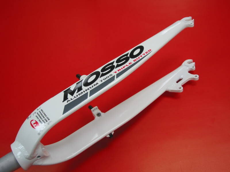

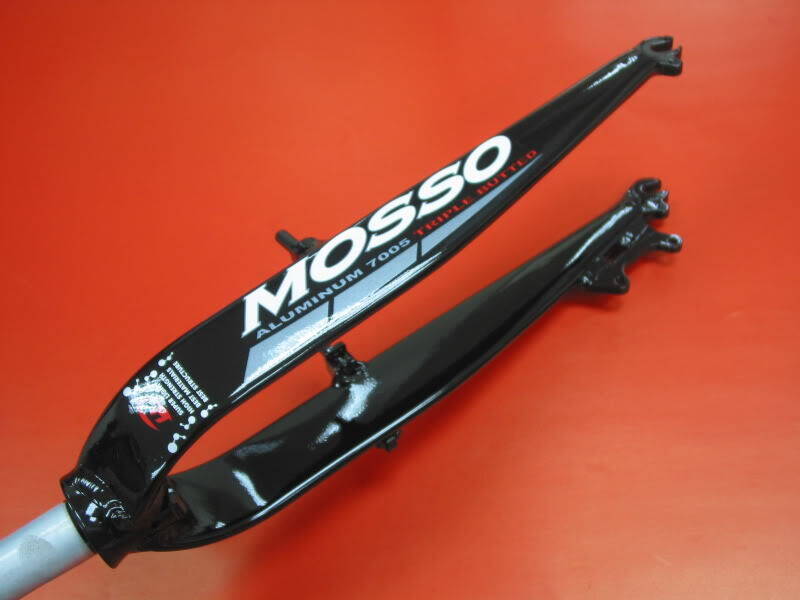

Axle to Crown :41 см.Сейчас в том развесёлом магазинчике такие вилки с новым дизайном:
2010MossoForkBlack3.jpg [ 50.22 КБ | Просмотров: 4457 ]
2010MossoForkWhite3.jpg [ 46.76 КБ | Просмотров: 4300 ]
46$,вес-685гр..Может,пригодится кому...
