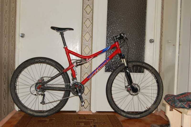

Сосис. 80мм ход спереди, 70сзади

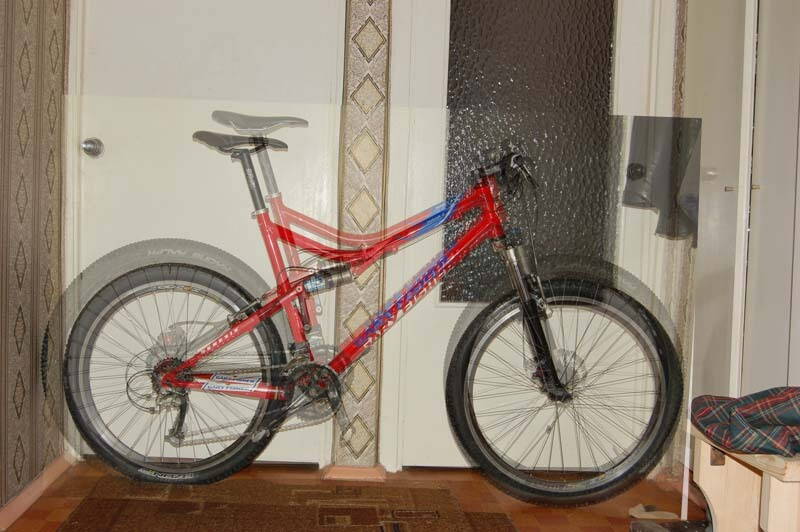

Рама Gary Fisher Sugar3. Нетяжелая короткоходная кантрийная рама, с одним недостатоком..... она 26"... была.
Вилка: RockShox REBA 29 SL
Задний аммортизатор - SunTour EPICON.
Колеса: Втулки Deore 525, спицы Mach-1, Обода Rigida ZAC, камеры..бескамерные. Покрышки - те самые Schwalbe Racing Ralph, которые заказывал на Магнолию, потом перекочевали на Чиполину, теперь сюда.
Тормоза Avid BB7 2*160мм. Или они еще не притертые, или они меня не впечатляют.
Подсидельный штырь.... самодельный.
Седло - WTB Silverado (очень хорошо подходит к моей Ж)
Педали- Shimano 520.
Система Трубатив под квадрат.
Задняя перекидка - Deore
Передняя перекидка - Sram 3.0
Манетки - Alivio моноблоки.
Руль Лонгус, вынос Амеба.
Вес 13.6-13.7кг.
Очучения от езды - мягко скользит над рельефом. Сам найнер по себе гораздо мягче идет 26", а тут он еще и сосис.
Следует добавить, что в оригинальной цельно-алюминиевой раме перья к дропаутам и кронштейнам подвески были посажены на клей.
Комментарий к файлу: Таким он стал. Большим красным и серьезным.

Комментарий к файлу: Фотошопное наложение на фотку 2-летней давности, когда он был еще 26"

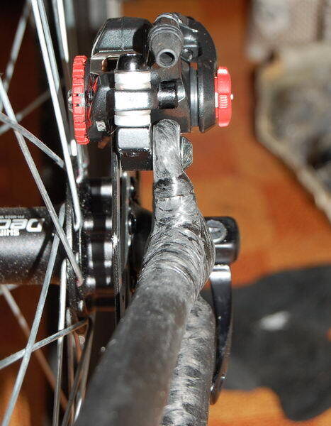

Комментарий к файлу: Немного секаса было, когда приделывал шпуньки для крепления дискового тормоза. Получилось как то так:

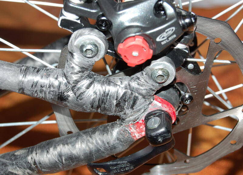

Комментарий к файлу: Теже шпуньки, только сбоку.
Если интересно, приаттачу фотки сделанные в процессе.

я так полагаю причиной переделки послужила поломка свингарм?
 Заголовок сообщения: Re: Gary Fisher Sugar 3 - 29now
СообщениеДобавлено: 21.07.2010 09:18
Сообщения: 258
Город: Минск
Зарегистрирован:04.02.2008
неа, пилил по живому.

коллега...здорово..у меня таких 3 штуки 1 к 1...и еще другово цвета есть..только без переделки ессно...так а как ты это замутил...? варил? а че там намотано? ты шо на изоленту посадил и держится :D :D :D ???я просто офигел...тамже перья уникаты...недоумеваю :shock: ..расскажи плиз...спс

ах вот еще заметил...тыж крепления под диск присобачил....тож расскажи как....
велик = удлинитель для тела

Перья.. Новые перья размеется делал из карбона.
Вклеивал кронштены на эпоксидную смолу смешанную с кварцевым песком (типа для большей прочности и надежности). Были некоторые нюансы поклейки. Все таки аллюминий к карбону не очень хорошо липнет.
1. поверхность аллюминия обработал травителем (хлорное железо)
2. что бы смола не вытекла из зоны склейки, внутрь перьев напихал вата, а полости - пустоты в кроншнейнах и дропаутах запепил пластилином.
3. на концы перьев намотал в поперечном направлении углеверевочек, т.к. волокна в перьях преимущественно в продольных направлениях, при нагрузке на игзлом концы могли бы растрескаться.
Крепления под дисковый тормоз - приделывал впервые, поэтому отдельно решил оформить по этим делам отчетик. Он где то тут.
Велосипед получился приятным, монтроидальным. Подъем каретки - 370мм. Колесная база 1200. ЕТТ без изменений, 640мм (задано передним треугольником)
