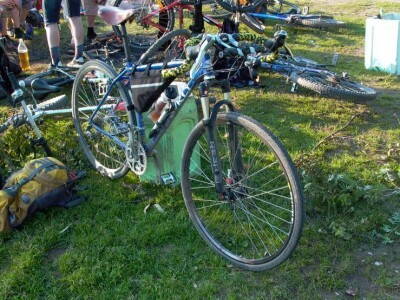

Вот моя техника.
Идея, положенная в основу: переход от крокодила "Спорт" на современный гибрид с сохранением ходовых преимуществ крокодила. Требовалась универсальная проходимость (дороги асфальтовые, лесные и полевые, лесопарковые тропы, жертвы тракторов -- всё, что угодно, кроме мокрой грязи и лесных зарослей) обязательно с хорошими скоростными качествами на асфальте. Это определило выбор хромолевой рамы, блокируемой вилки с широким диапазоном регулировок, руля по форме близкого к шоссейному "барану".
1.jpg [ 147.71 КБ | Просмотров: 4472 ]
рама: Karate Monkey 18"
вилка: Rock Shox Reba SL
руль: On One Midge
вынос: какой-то BBB с регулировкой угла
ручки: Shimano Tiarga, добавлены регулировочные барабанчики Jagwire
система: Deore 26-36-48
передний переключатель: Tiagra для 3-звездной системы
задний переключатель: Deore
кассета: Deore (не помню, простое или LX) с диапазоном зубьев 34--11
покрышки: на фото некие Innova 622-37, теперь заменил на Schwalbe Marathon Plus,
седло: снято со "Спорта".
переднее колесо:
обод: Mavic 719 для дискового тормоза
втулка: Shimano XT для тормозного диска на 6 винтах
тормоз: Avid BB7-Road (модификация, совместимая с шоссейными ручками)
заднее колесо (осталось в наследство от крокодила)
обод: марка EuroLine, и больше ничего про неё не помню
втулка: Shimano 2200
тормоз: Avid Shorty 6.
Эта комплектация у меня с начала бесснежного сезона этого года. С весны 2008-го (когда у меня и появилась эта рама) по конец зимнего сезона комплектация несколько иная:
штатная вилка Karate Monkey,
прямой руль,
ручки Alivio (совмещеные тормоз и скорости),
тормоза Avid SingleDigit 7,
передний переключатель Deore LX,
кассета Alivio MegaRange 34--11 (8 скоростей),
покрышки летом та же Innova, зимой Nokian Хаккапелита W240.
Ручка блокировки вилки не налезла на руль (его диаметр под шоссейный стандарт). Пришлось городить самоделку из железных уголков, водопроводных хомутов и куска алюминиевой трубы. Заодно навесил на эту трубку крепления для фары и GPS, и тем самым сохранил горизонтальный хват.
По поводу универсальности рамы я бы так сильно не восторгался и не обольщался. Дело портят горизонтальные задние дропауты (трудно снимать колесо, особенно когда установлены крылья) и сзади одна вертикальная дырка на перемычке вместо пары дырок на верхних перьях (трудно укрепить крылья и багажник). Если бы исправить эти недостатки, добавить сзади упор для рубашки тормоза (вместо этого костыля на подседельнике), добавить держалки для регулировочных барабанчиков скоростей, как на шоссейниках -- получилась бы идеальная универсальная рама для многоскоростного гибрида.
Последний раз редактировалось SURLY 09.10.2009 19:38, всего редактировалось 3 раз(а).

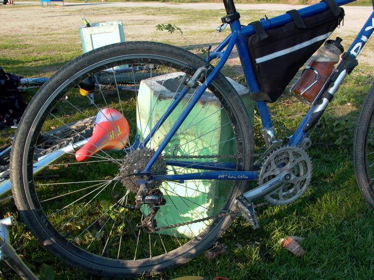

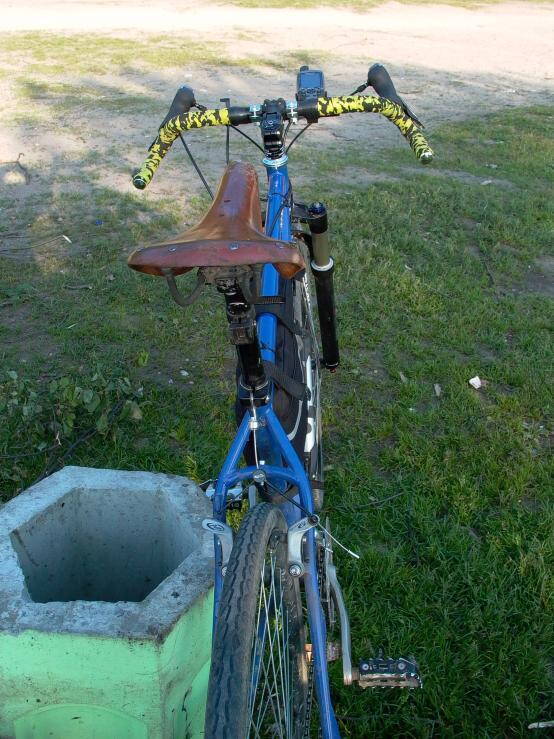

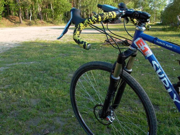

Еще несколько фото, если публика не против.
2.jpg [ 128.45 КБ | Просмотров: 4393 ]
3.jpg [ 126.13 КБ | Просмотров: 4386 ]
4.jpg [ 105.53 КБ | Просмотров: 4402 ]

Вы, я так понимаю, со времением перешли на прямой руль. Почему?
И почему сзади кантилевер? Если поставить туда ви-брейки, то и упор для тросика не будет нужен. Или SingleDigit 7 уже и сзади стоит?
СообщениеДобавлено: 19.06.2009 21:17
Сообщения: 10
Город: Уральские горы. Екатеринбург.
Зарегистрирован:21.05.2009
Прошлым летом у меня еще были не все детали, необходимые для шоссейной компоновки. Однако, душа просила более низкой посадки, я на "Спорте" ездил со старших классов (но был потом перерыв до 2006 г.) и очень привык к шоссейной компоновке. Поэтому прямой руль рассматривал как временную комплектацию. А почему прямой руль оставил зимой: я считаю, что зимой не очень нужна скорость и аэродинамика, а гораздо нужнее управляемость. И зимний сезон я решил откатать на прямом руле.
Почему кантилеверы. Так это понятно -- тормозные ручки шоссейные, хода троса для ви-брейков не хватает или хватает едва-едва. Так говорят опытные люди, самолично я не стал проверять эти теории, а поставил гарантированно работающий вариант.
Ви-брейки с укороченными рычагами тоже плохой вариант, т.к. крыло поставить будет трудно или невозможно.

SURLY
Перечитал комплектацию. Искренне не понял как ручки Tiagra работают с задним переклюком Deore. Или это благодаря загадочным барабанчикам JagWire?
СообщениеДобавлено: 09.10.2009 22:05
Сообщения: 5912
Зарегистрирован:08.07.2007
Так задние совместимы
СообщениеДобавлено: 10.10.2009 07:44
Сообщения: 10
Совместимость полная. У задних переключателей параметр "смещение рамки на длину троса", а у ручек "смещение троса на шаг переключения" одинаков что у горных, что у шоссейных групп. Поэтому механику заднего переключения (а также кассеты) у Shimano можно смешивать в любых конфигурациях.
У загадочных барабанчиков другая роль. У горных манеток встроены барабачики для регулировки натяжения тросов, а у шоссейных ручек их нет — вместо них барабанчики крепятся на раму, и у шоссейных рам всегда есть соответствующие крепления. Здесь же пришлось добавить. Барабанчик вставляется в корпус ручки, в то место, откуда выходит тросик; а в барабанчик уже вставляется рубашка троса.
Называются они "Rocket ll Adjusters":
описание
картинка
СообщениеДобавлено: 10.10.2009 08:10
Сообщения: 10
Demeter писал(а):
А где брали On-One Midge Bar ?
Заказ на ChainReactionCycles.
Руль удобен тем, что, помимо шоссейного характера хватов, он еще даёт широкий нижний хват. Что помогает управляться на неровных дорогах и прыгать передним колесом.
Неудобство: концы ручек переключения выступают за габариты руля. Требуется некоторая аккуратность, когда прислоняешь велосипед к стене или кладешь на землю.
Demeter писал(а):
Или тиагра впереди и стоит из-за несовместимости хода?
Именно. С взаимозаменяемостью переднего переключения у Shimano всё плохо. Если система на две звезды — еще можно смешивать; но как только три — тут уж к шоссейным ручкам ставь шоссейный же переключатель.
Demeter писал(а):
А нет шоссейных переклюков совместимых с MTB кассетой (11-32 хотя бы)?
Речь о заднем переключении?
Ну, у меня на крокодиле с кассетой Alivio MegaRange стоял переключатель Tiagra с длинной лапкой. Верхний ролик касался большой звезды (или может я просто плохо настраивал?), но переключение работало чётко. Так что на худой конец, можно и так комплектовать.
Demeter писал(а):
Значит для превращения найнера с дисковой механикой в мультикросс надо найти
1) пистолеты совместимые с BB7 MTB, какой? или менять оба тормоза на BB7-Road....
Многие говорят, что обычные горные дисковые тормоза неплохо совмещаются с шоссейными ручками. И я такую комплектацию видел, хотя руль там был другой: обрезанный и перевернутый шоссейник, т.е. тормозная ручка крепилась как бы к рогам.
Demeter писал(а):
2) задний переклюк на 9 скоростей типа тиагра (34$) или пистолет под MTB переклюк?
Нет, заднее переключене у горных и шоссейных групп совместимо полностью, ход троса на единицу переключения одинаков.
Demeter писал(а):
а под срам?
А вот тут всё плохо. Срам сейчас делает и шоссейное оборудование, но как там с совместимостью — я не знаю.
Demeter писал(а):
3) кассета 11-27 если меняется задний переклюк...
Зачем? Сзади можно оставить всё как было.
