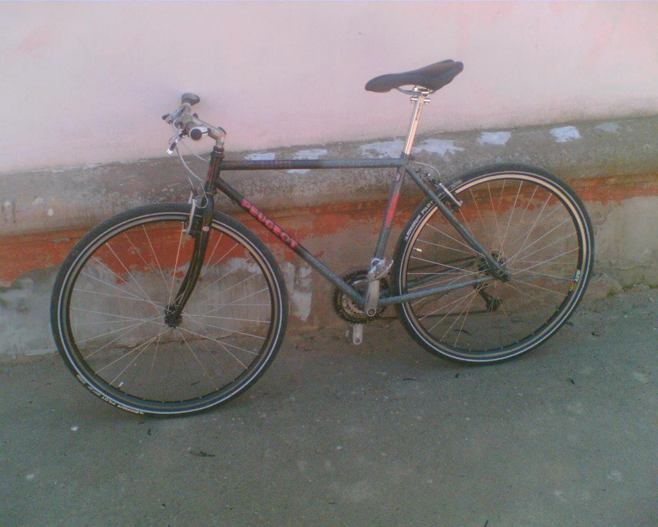

у меня есть рама 90года
купил недавно
http://www.ebay.de/itm/Peugeot-Trekking ... 20c281b99b
4130 + вилка Tange
50см рама
Фото011.jpg [ 149.83 КБ | Просмотров: 3553 ]
но можно было бы побольше
вот и суечусь теперь
58 сильно велика наверное (рост 184см)
на счёт перемычки - трубки
это виднеется "плебейская" перемычка ?
