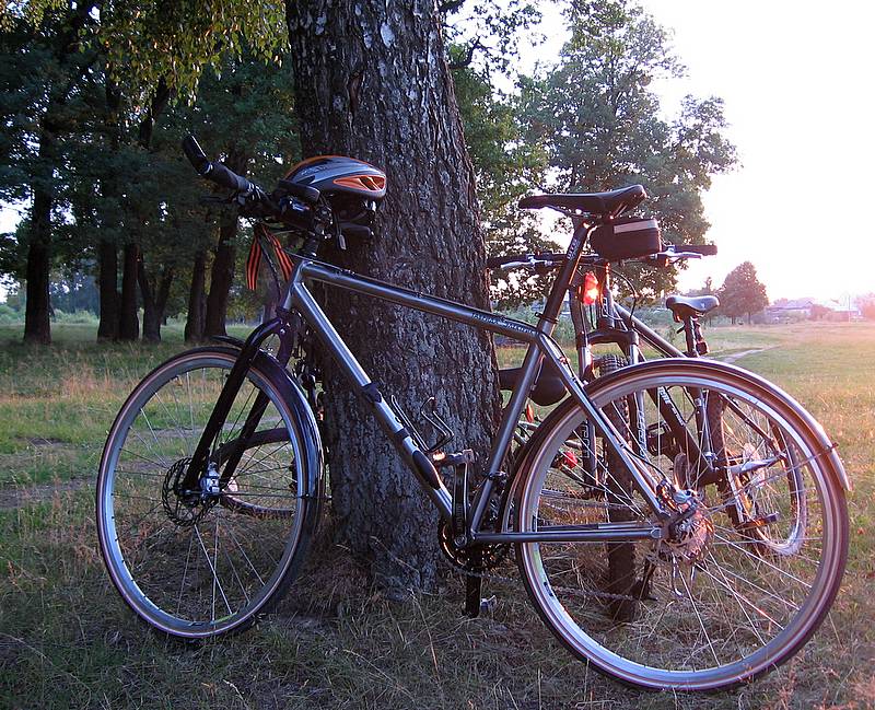

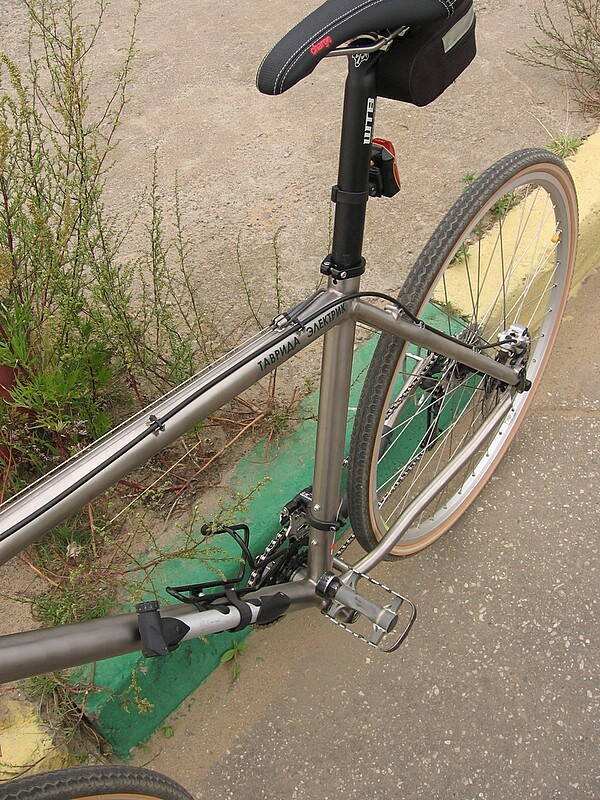

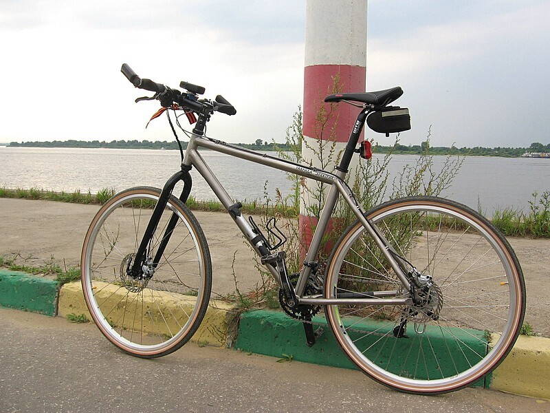

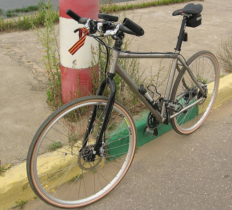

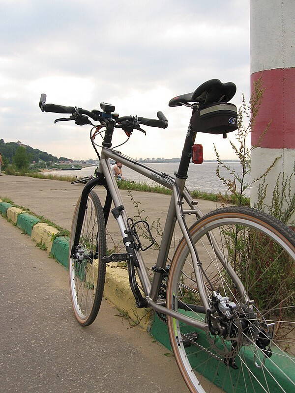

В конце лета 2008 года, захотелось сменить имеющуюся раму аваланча на что то иное.
В результате полугодового размышления, изучения соответствующих тематик на различных сайтах, возникла идея собрать 29-ер. Желаемый материал рамы - сталь или титан.
Доступных качественных и лёгких стальных рам в родном городе нет. Зато есть производство титановых ( не titerra!!!), причём буквально в двух остановках от дома. )) Где в феврале 2009 года и был размещён заказ. В качестве альтернативы также рассматривались рамы подмосковного производства. Но фактор близости и возможности контроля имел значение.
Результатом работы мастеров стала ниже представленная рама, на базе которой и был собран байк.
За весом компонентов особо не гнался. Практически вся навеска перекочевала со старого вела.
Под раму планировалась вилка RS Reba Race 29er 80 мм.
Комплектация:
Рама - титан 29er.
Вилка - ригид Surly Karate Monkey 470 мм, хромоль.
Рулевая - Cane Creek S-3 на промподшипниках, увеличенная высота нижней чашки.
Вынос - Woodman 120 мм.
Подседельный штырь - WTB TXC 31,6x400 мм.
Подседельный хомут - M:Part.
Грипсы - эргономичные с полочкой.
Триггера - SRAM X7.
Тормоза - перед/зад Avid Juicy 5, роторы 160мм.
Пер. перек. - SRAM X7.
Зад. переклюк - SRAM X7.
Седло - Charge Spoon ti
Кассета - SRAM 970.
Цепи - SRAM 970, изпользую замочек.
Пер. колесо: втулка ХТ 756, 32 спицы DT чемпион 2.0, обод PRO T-60.
Зад. колесо: втулка ХТ 756, 36 спицы DT чемпион 2.0 (спицовка на 4 креста), обод PRO T-60.
Камеры - Continental Tour 28 All 700 x 32-47.
Резина - Michelin World Tour 700 x 35c Wire TransBlack Reflective.
Из дополнительного оборудования:
габаритки, навигатор, полноразмерные крылья, багажник.
Руль, педали и система - стоковые с аваланча, установлены временно.
В качестве руля пробовал использовать мульти-бар "бабочку" ВВВ. Не понравилось, т.к. "гуляет" в ответственные моменты.
В результате, вместо 29-ера, получился достаточно лёгкий и шустрый шоссейный гибрид, под планируемые в будущем бреветы.)
Комментарий к файлу: Покоритель дорог и троп во всей титановой красе)))
IMG_5581.jpg [ 175.77 КБ | Просмотров: 3472 ]
IMG_5582.jpg [ 197.38 КБ | Просмотров: 3462 ]
IMG_5585.jpg [ 101.99 КБ | Просмотров: 3451 ]
IMG_5586.jpg [ 113.25 КБ | Просмотров: 3445 ]
IMG_5587.jpg [ 238.13 КБ | Просмотров: 3457 ]
IMG_5588.jpg [ 175.44 КБ | Просмотров: 3454 ]
IMG_5589.jpg [ 153.49 КБ | Просмотров: 3458 ]
 Заголовок сообщения: Re: Geo Trail, покоритель троп и дорог.
СообщениеДобавлено: 29.07.2009 00:47
Сообщения: 1037
Изображения: 2
Город: Украина, Светлодарск
Зарегистрирован:04.06.2007
Отличный байк! Можно более подробнее узнать о ездовых качеств? Смотрю я задние перья довольно массивны по диаметру. Я вот хочу заказать скорее всего от HH раму 29er но с нижней конической трубой и с рядом изменений касающих задних перьев. В плане жесткости как рама?

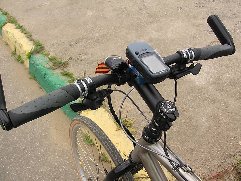

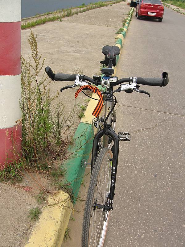

elfinet сколько ж у вас там колец под рулевой. :) И что это за "хрень" на последней фотке? :smile:
А в целом симпотишный.
то есть некоторые сомнения в дисковых тормозах и "хрени на последней фотке" (которая, кажется, защита переклюка?).
Но если грунты предполагаются, тогда вопросов нет :)
СообщениеДобавлено: 29.07.2009 20:47
Сообщения: 6
Город: Нижний Новгород, Россия
Зарегистрирован:12.06.2009
Спасибо всем за проявленный интерес к моей самоделке.)))
Выложенные фотографии сделаны в день первого выезда, т.с. обкатки.
По жёсткости рамы особо ничего не скажу, мне хватает ;)))
Диаметры перьев и подседельной трубы увеличены специально, под жёсткие условия катания и мой вес в 100 кг.
Была задумка приварить к каретке "подкову", для жёсткости и возможности ставить резину 2.5, а уже к "подкове" приделать нижнии перья.. Но мастер уговорил этого не делать.
Sergi, колец под рулевой всего пять:
1-е шло в комплете с рулевой(пластик), 2-е карбон 4мм, 3-е алю 5мм, 4-е карбон 20мм, 5-е люминь 5мм.
Никакого секретного смысла и таинства в таком "пироге" нет))), просто не хотелось шток пилить пока прикатка идёт. Оказалось весьма комфортная посадка, хоть и не гонщегская. ;))
Сегодня для пробы опустил вынос, поставив 20мм карбоновое кольцо на верх.

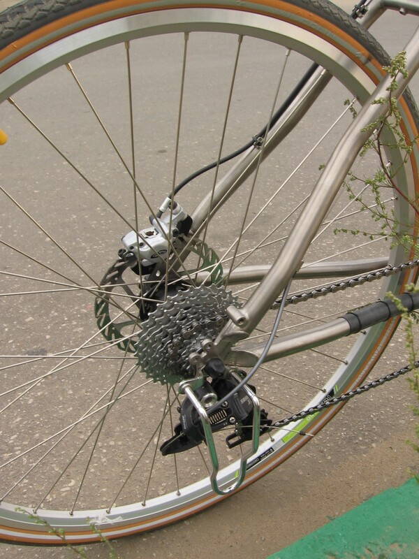

"Хрень" с правого бока, как уже угадал ЧАЙnick, защита переключателя. Были случаи ещё на старой раме, когда весьма выручала. У новой ti-рамы "петух" интегрирован в дропаут (считаю это своим не досмотром), поэтому лучше перестраховаться..
Почему дисковые тормоза? Откатав на вибрейках (стояли авид сд7 с ручками сд7), при создании нового универсального байка, захотелось и новой "системы" тормозов. Пока доволен как слон.
Мощи с избытком.
Про вилку.
После того как возможность приобрести Ребу самоликвидировалась, встал вопрос о альтернативе..
Вариантов жёстких вилок длиной 470мм немного:
1. Заказ титановой. Там где варили раму, "временно" отсутствовали конические трубы, а из прямых не варят.
Подмосковный Рапид может сварить без проблем, но у них трубы не на конус... )))
2. Покупка хромолевой. Кандидаты:
- Surly 29er http://www.wiggle.co.uk/p/cycle/7/Surly ... 360015619/
- Salsa 29er. http://www.wiggle.co.uk/p/cycle/7/Salsa ... 360042540/
Salsa дороже и без брейк-боссов.
В результате на http://www.wiggle.co.uk была куплена Surly Karate Monkey 29er и быстро доставлена (за неделю) в родное Отечество.
Варианты карбона или же алюминия не рассматривались вовсе.
Уважаемый nils_tisebe, контактные педали обязательно появятся. За инфу по мишленам спасибо, да я и сам уже начал замечать их поведение. Эти мишлены были приобретены из-за интересного вида и низкой цены, на чейне.
В дальнейшем в качестве универсальной походно-городской резины планируется пара Schwalbe Marathon Supreme Evo HD Ceramic 28х2.0.
http://www.bike-components.de/products/ ... -2009.html
А для скоростного перемещения, марафонов и гонок Continental Grand Prix 4 Season.

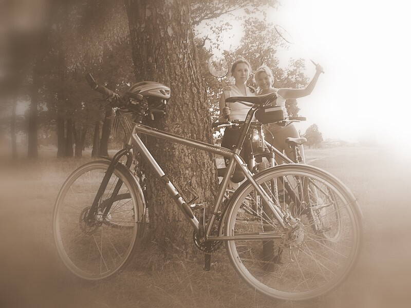

Кстати покрышки в цветах шлема. :)
Фотки сделаны сегодня в близлежащей дубраве, где помимо весёлого бадминтона с девчатами, состоялся очередной "тест" байка. А именно, по тропе между дубов было пройдено около километра с максимальной скоростью 28.5 км\ч. Катит замечательно!

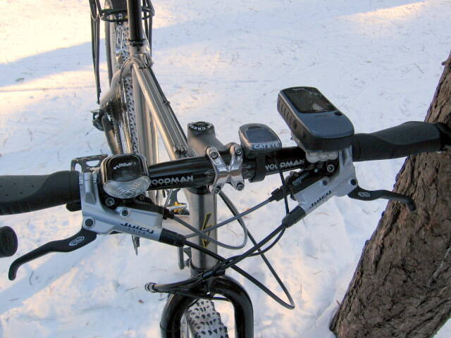

Изначально гидравлика не планировалась и крепы под неё не были приварены. Поэтому раму отдавал на производство ещё раз дня на два. Заодно переварили упоры под рубашки,они были сделаны единым блоком под скоростные троса и тормозной для дисковой механики.
Теперь на верху трубы поставлены раздельно под каждый трос. Рубашки хотел проложить целиковые, но в последний момент передумал.
Использую колпачки с сальниками.

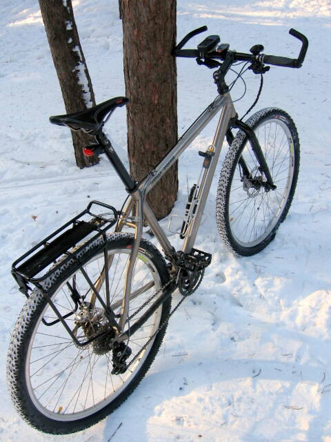

СообщениеДобавлено: 06.02.2010 21:44
Сообщения: 6

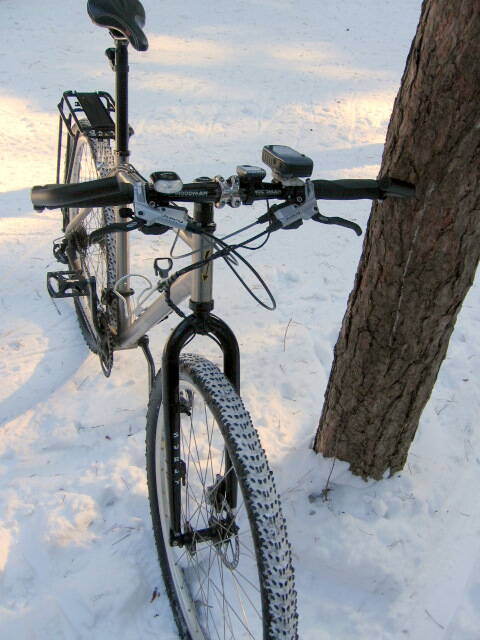

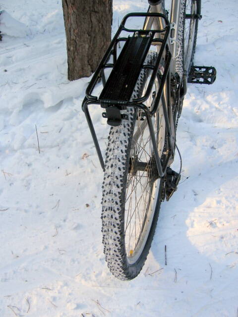

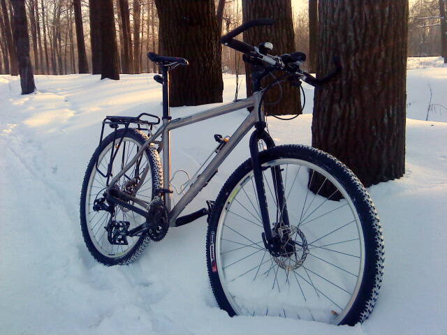

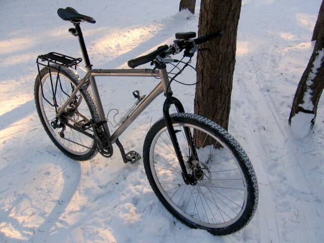

Не прошло и пол года, как представляю вашему вниманию, коллеги, новые фото своего неутомимого покорителя троп.
На сей раз в зимнем антураже.
За прошедшее с лета время, байк обзавёлся обновками. А именно:
1. Покрыхи.
Continental Tour Ride
Для пробы осенью вел был переобут в эти покрышки размерностью 700 x 47c Wire - All Black
http://www.chainreactioncycles.com/Mode ... elID=18835
Впечатления плохие. Тяжелы, заднее на сухом(!) асфальте при торможении уход в юз. Отданы отцу на дачу.
Шиповки.
Приобретены для зимнего ледового катания Continental Nordic Spike 240 Tyre. Хотелось Нокиан, но в момент заказа на http://www.bike-components.de их не было в наличии.
Много на них не накатал. Узкие, вроде держат, катят не плохо. В снежной каше срываются.
WTB WeirWolf LT 29er Comp.
Поскольку 29ер без найнерской резины, вовсе не найнер)), то по случаю были привезены с чейна WTB WeirWolf LT 29er Comp 29 x 2.55 Wire. Благо и скидка на них была огромная.
Но при заказе возникли сомнения, будут ли достаточными зазоры на задних перьях.. Всё таки при проектировании рамы использование покрышек в 2.55" не прогнозировалось. По приходу посылки и установки покрышек на колёса, вздохнул с облегчением). Зазоры пусть не гигантские, но достаточные. И внеший вид широченной покрышки весьма порадовал.
Опробовав их в деле, а именно в ближайшем заснеженном парке, радости не было предела. Вел стал катить как танк.))
2. Педали. Вместо стареньких зелёных dmr v8, оставшихся со старого байка, установлены Wellgo CNC Platform B27 Sealed Bearing.
Вполне себе приятные зубастые промовые платформы. Цепкие.
3. Руль и вынос.
Вместо перевёрнутого изогнутого руля, поставлен нормальный) прямой Woodman под 31.8мм.
http://www.trial-sport.ru/goods/51516/405727.html
При этом пришлось сменить и вынос, заменителем стал Tioga Х. http://www.trial-sport.ru/goods/51516/406006.html
Вынос кстати короче чем стоял до этого, 110мм и с подъёмом.
Комплет получился весьма лёгким. По ощущениям новые руль+вынос вместе лишь чуть тяжелее старого руля.))
4.Наконец то был поставлен багажник.Выбор пал на Topeak Super Tourist DX Rack. Туристкий вел без багажника не возможен.
Также был установлен новый флягодержатель для бутылей 1.2-1.5 литра. В планах сделать крепление для фляжки на руле.
5. Т.к. захотелось немного изменить посадку, подседельник со смещением был заменён на FSA FR-270 без смещения и установлены длинные рога бонтангер.
6. По случаю просто огромнейшей скидки, с чейна приехала новая система FSA Moto. Установлена будет по весне, в начало летнего сезона.
Вот вроде и всё пока что.
