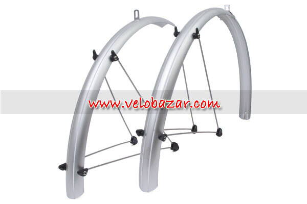

кто нибудь использовал такие велосипедные крылья SKS Pet 28.
как они? Скоро осень и хотелось бы как то защититься от грязи.
Поставил себе такие. Установил достаточно близко к покрышке. Стоят жестко, не гремят и не болтаются. Единственно, что переднее крыло чуть коротковато, на каретку попадает слегка....
