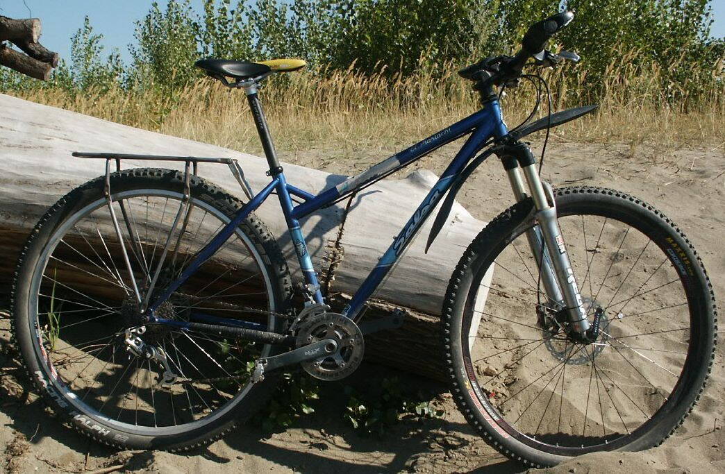

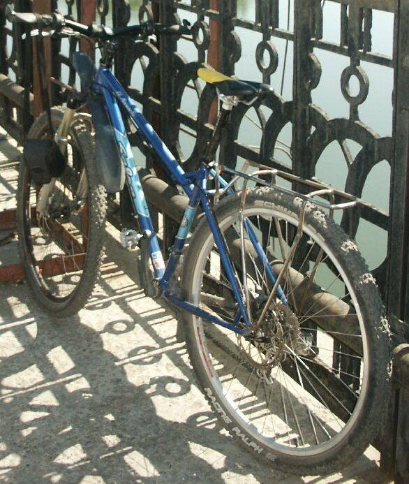

СообщениеДобавлено: 21.05.2009 23:30
Сообщения: 5
Город: Россия, МО, Раменское
Зарегистрирован:13.05.2008
Доброго времени.
Немного добавлю про El Mariachi.
Креплений под багажник - таких, как на Fargo - действительно нет. Но на раме и вилке есть ушки для крепления крыльев. Именно этими ушками на задних перьях я и воспользовался при установке багажника. Сзади сейчас стоит калипер дисковой гидравлики Хаес-9 - поставился без особых трудностей. Багажник мне варили на заказ из стальных трубок по моим эскизам, при установке пришлось немного постучать по стойкам молотком и все нормально встало.
Во время похода на Алтай багажник со штанами был самым что ни на есть "суровым настоящим" - во многих смыслах :)
Комментарий к файлу: Бийск, р. Бия
PICT0629_.JPG [ 115.9 КБ | Просмотров: 4882 ]
Комментарий к файлу: El Mariachi + багажник
PICT0647_.JPG [ 221.07 КБ | Просмотров: 4884 ]
Когда выбирал - Сурли рассматривал как один из вариантов, но мое чувство прекрасного в итоге не смогло примириться с гнутой подседельной трубой. Заказывать титан готов не был в т.ч. по причинам отсутвия на тот момент понимания нужной мне геометрии рамы. Ну и вообще как-то оно так сложилось одно к одному...
