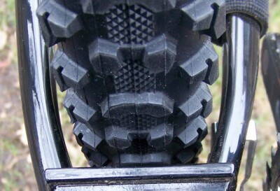

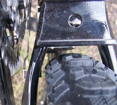

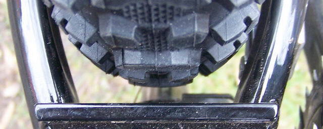

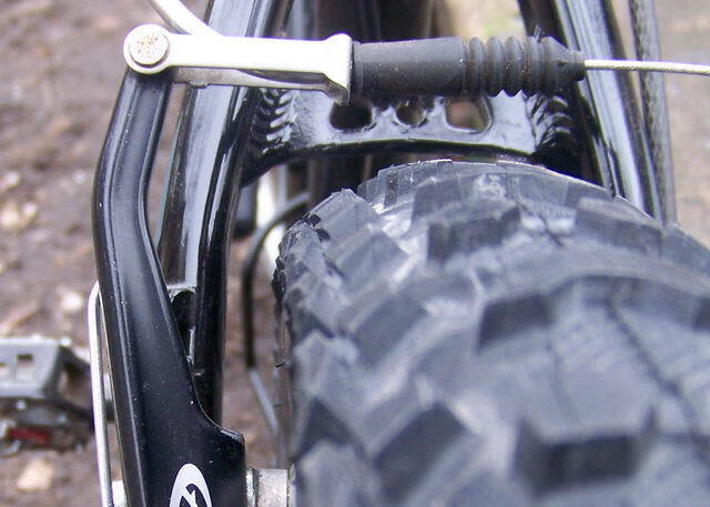

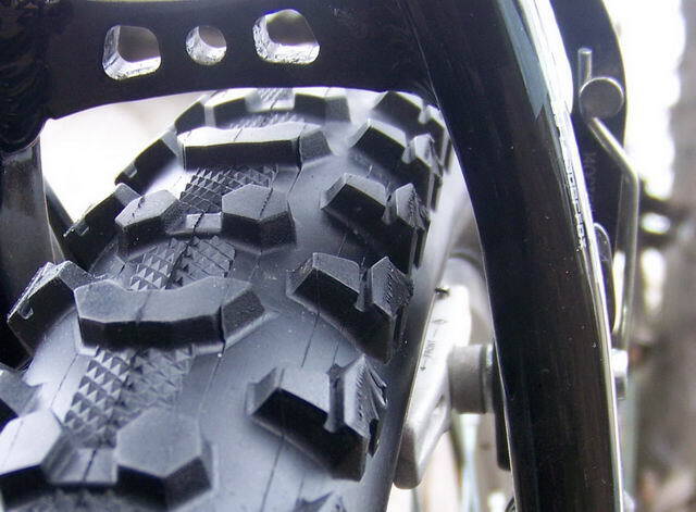

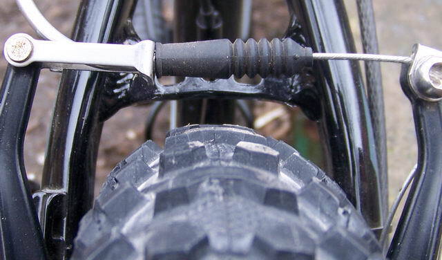

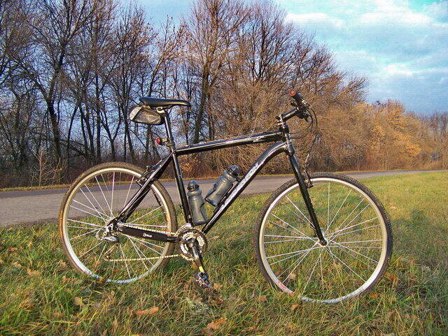

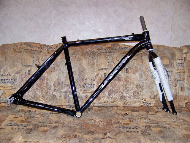

После промеров параметра ось-корона на аммовилках, стоящих в стоке на велосипедах с этой рамой, провиса каретки, а также зазоров с установленной 47мм. резиной, голоса сердца и разума слились в дуэте и напрочь заглушили жабу.
Колебания в сторону!
Вот она - МОЯ ПРЕЛЕСТЬ!
Рама куплена. Обыкновеннейшая рама "Point" от "LeaderFox" из модельного ряда 2009.
Однако, если сравнить - насколько за год изменились "резиновые" зазоры у "Pointa", то несказанное становится очевидным - у ЛидерФокса есть планы на большие колёса.
Какое-то время ушло на перекочевывание запчастей с велосипеда, когда-то, еще в магазине, носившего имя GT Avalanche-1.0 И вот он на колёсах. Да, это действительно Назгул - один из тёмных всадников Повелителя Тьмы.
Детально опишу немного позже, а пока выложу фото, ИМХО - любителям больших колёс они будут более интересны, чем описание комплектующих.
UPD. Сорри, стратил - резина KENDA KLAW XT 29*2.1".
Комментарий к файлу: Зазоры нижнего мостика.
100_1502-gr-resize.jpg [ 50.42 КБ | Просмотров: 4697 ]
100_1499-gr-resize.jpg [ 79.24 КБ | Просмотров: 4696 ]
100_1498-gr-resize.jpg [ 96.28 КБ | Просмотров: 4696 ]
Комментарий к файлу: Зазоры у верхнего мостика.
100_1505-gr-resize.jpg [ 69.99 КБ | Просмотров: 4696 ]
100_1504-gr-resize.jpg [ 67.03 КБ | Просмотров: 4696 ]
100_1503-gr-resize.jpg [ 63.1 КБ | Просмотров: 4696 ]
100_1496-gr-resize.jpg [ 82.23 КБ | Просмотров: 4696 ]

Еще немного фото.
Комментарий к файлу: Примеряем Pointa и Monkey.
100_1249-rl-resize.jpg [ 105.57 КБ | Просмотров: 4722 ]
Комментарий к файлу: Велосипед на 35мм. резине.
100_1441-rsize-rli-rq.jpg [ 159.21 КБ | Просмотров: 4748 ]

т.е. это рама типа под 26" ??? но лезет 29*2.1??
забавно если так .. выйдет быджетный найнер..
мостики брутальные :evil:
Похоже, что я перестарался с художественной частью...
Нет. Рама спроектирована под колеса 28", но это первая из замеченных мною рам от этого производителя, позволяющая установить найнерскую резину.

А какая реальная ширина резины,в мм? Ведь есть еще 1,9 этой же модели - значит почти в любой гибрид она встанет, так получается...
Как она (резина) катит? По внешнему виду кажется, что не особо :D
А вот и нет :wink: . Тот же производитель, только рама Paradox. Конечно 2.2" не влезет но на 2" полусликах откатал сезон. Жесткая 28" вилка TopGun тоже позволяет 2" резину. Правда зазоры получаются в несколько мм, но это даже к лучшему, заставляет следить за колесами и втулками :smile: . И получается вообще супербюджетный найнер. Рама легкая, жесткая на разгоне, накат отличный. Этакий монстрошоссейник :cool: Кстати неплохая мысль, надо следующим летом попробовать соорудить что-то типа такого с бараном и на легких колесах. Если не продам фреймсет.
А вообще аппарат по виду у тебя получился довольно гармоничный. Конечно сочетание легкой алюминиевой рамы и тяжеленькой стальной вилки - не знаю, не будет ли перемещения центра тяжести вперед? Хотя, с другой стороны, аммовилка вряд ли будет легче.
И еще интересуют фотки задних перьев рамы в плане, могу для сравнения выложить свои с Paradox. Посмотрим тенденции так сказать.
Ширина по телу покрышки - 51.5мм., по шипам 53.5мм.
На это вопрос не отвечу, поскольку не знаю ответа.
Еще не распробовал :)
Парадокс
Поинт
Вертел в руках обе рамы. Разницы не нашел. Вызванный на помощь механик, иронично показал на разницу в названии. И всё. Хотя, - пути Создателя неисповедимы. А значит, поменяться фотографиями перьев не помешает.
ЗЫ. Не такая обезьянка и тяжелая. После обрезания около 1100гр. ТопГан, вроде как 800гр. затягивает?
ЗЗЫ. Что касается жесткости, то Поинт намного мягче в каретке (видно как работают нижние перья), чем GT Ava1.0, но и по заднице не лупит, а это уже приятно.

Yaryk писал(а):
Що скажуть знавці (andr, taras та інші) на рахунок використання гібридної рами для 29er? В першу чергу цікавить достатність міцності, ну і швидкісні властивості теж.
Міцність - поняття умовне. З одного боку забагато міцності не буває, а з іншого - з якого б дива нормально виготовлена рама почала б розвалюватися, якщо на ній не дропати з метрової висоти? Я шість років проїздив на гібридній рамі Univega, приймав участь у гонках. Про проблеми можна почитати отут. Правда, остання проблема в тій гілці не зазначена - у 2007 році виявлено тріщини у місці кріплення рульового стакана. Раму повішено на гачок.
Як на мене, міцність гібридних рам достатня для їх використання у режимі "легке та любительське кроскантрі". Про походи сказати майже нічого не можу, але кілька разів я вантажив на Юнивегу кілограмів по 40-50 і нічого. В таких випадках вузьким місцем стає заднє колесо.
Швидкісні властивості - діло туманне. Вони у кожної моделі різні. Інколи тільки на практиці можна виявити переваги чи недоліки тієї чи іншої рами з точки зору швидкісних властивостей.
Використання гібридних рам, на мою думку, може викликати іншу проблему. Якщо поставити найнерську вилку, то вона може виявитися задовгою для геометрії гібридської рами. У випадку рами Leaderfox POINT цієї проблеми, здається, нема (на жаль, виробник у геометрії рами не вказав довжину вилки). Але у вигляді велосипеда ця рама іде з вилкою RST VITA TNL, довжина якої у каталозі RST зазначена як 470 мм, що досить близько, скажімо, до Реби 29" з 80 мм ходу (475 мм).
