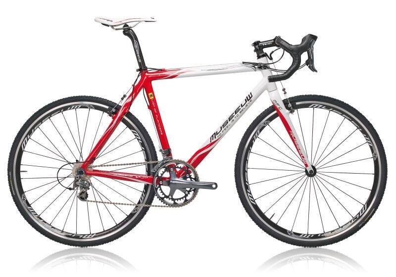

bikes_main_MF-Cross_big.jpg [ 70.39 КБ | Просмотров: 1622 ]
http://www.webking.be/museeuwbikes/inde ... s/mf-cross
В 2004 году началось сотрудничество между IPA Composite Belgium и Billato Linea Telai. Именно поэтому я решил предоставить возможность энтузиастам велоспорта использовать уникальные качества, которыми обладает это волокно. Результатом нашей интенсивной работы стал этот инновационный продукт с огромным потенциалом: велосипед из карбона и льняного волокна.
Как видно из названия: рама велосипеда выполнена из волокон льна и карбона наивысшего качества, которые соединены между собой при помощи технологии “Twill composite hybrid”. Огромное преимущество этой рамы – её превосходная амортизация, которая сделана специально для увеличения комфорта и достижения наилучших скоростных результатов. (http://www.museeuwpolska.com/ru/)
там много всяких. кроссовый один

Под дождём не промокает? :smile:

Вернее не размокает ли?

Вообще карбон довольно таки гигроскопичен.
В авиции, были случаи, когда строили самолёты практически целльнокарбоновые.
Но при их хранении не в ангаре при дождливой погоде, они набирали много влаги, что при нормальной загрузке превышали допустимую взлётную массу.
Для защиты карбоволокна от этого (да и многих других воздействий) используют гелькоут.
Но в следствии егго использования изделия набирают довольно ощутимую массу. При этом по соотношению цена/вес выгоднее применять не карбон.
В велосипеде роль защиты играет его лакокрасочное покрытие. Из нутри не имеет его смысла защищать, ибо вес влаги, которую он может вобрать внутринними стенками будет не велик.
А если вас смущают природные материалы, то, наверное, вы слишком сильно верите в синтетические продукты!
Купите льняную рубашечку. Вскройте слоем эпоксидки и пойдите погулять под дождичком.
Размокнет?
